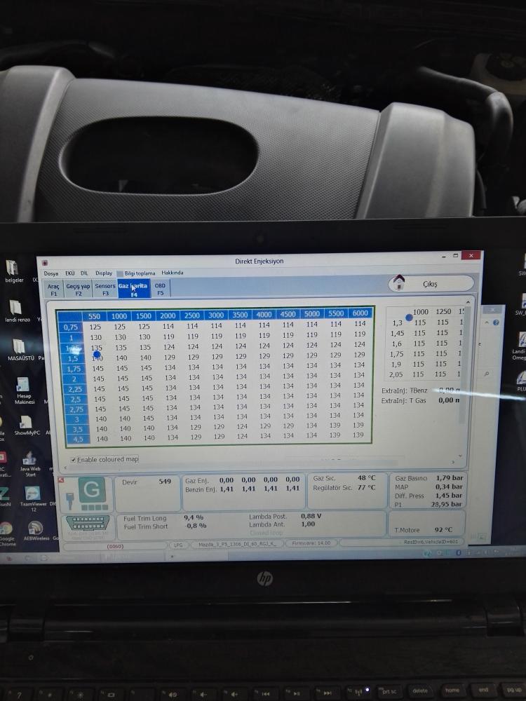

Hocam mesajini şimdi gördüm şuan bağladılar haritayı yüklediler suan sabit yanıyor ışık tekrar bağlayacaklar :(
O ustacıklar sorunu çözerlerse helal olsun :))) siz dediğim gibi imkanınız olursa haritanın bir fotoğrafını çekin size zahmet
Orijinal haritası değil o sanırım sonradan değiştirmişler.  Zengin karışım uyarısı veriyor demi aracınız ?
Bir saat önce, Adanus01 :
Bu degismis hali onceki daha renkli bi haritaydı
Ö.M ile size ulaşmaya çalıştım ama gitmiyor mesajlar size zahmet cep telefon numaranızı gönderin bana.

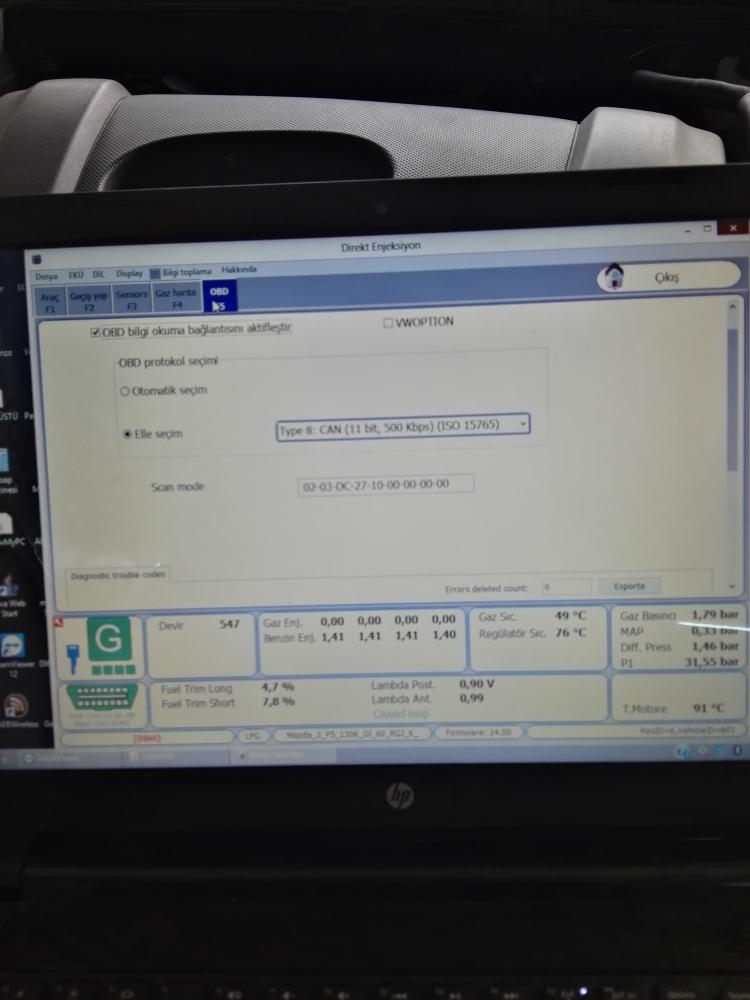

İyi akşamlar motor arıza ışığı yanmasından dolayı bugün ankara damladan yeni bir beyin geldi takıldı ayarlar yapıldı ancak bir kaç farklı ayardan ( yol ayarı dâhil ) ve denemeden sonra yine arıza ışığım yanıyordu enson yazılımsal hata dendi. Bu hata şuana kadar sadece benim ve istanbuldaki bir mazdada olduğu söylendi cuma günü yeni bir yazılımın yüklenecek
