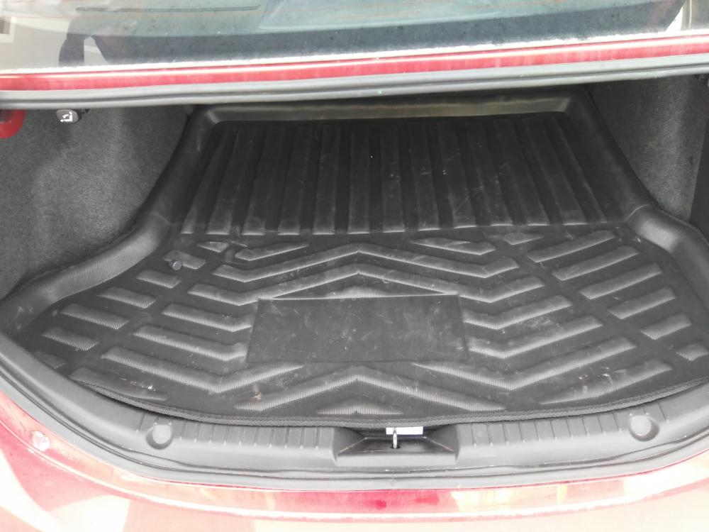

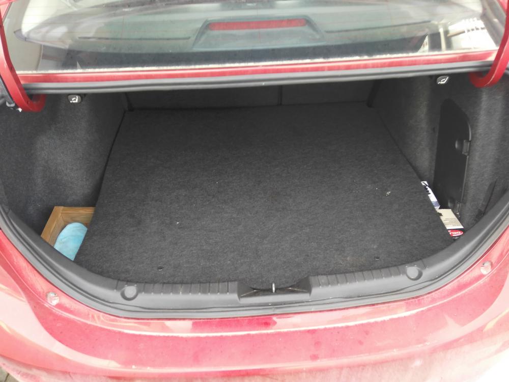

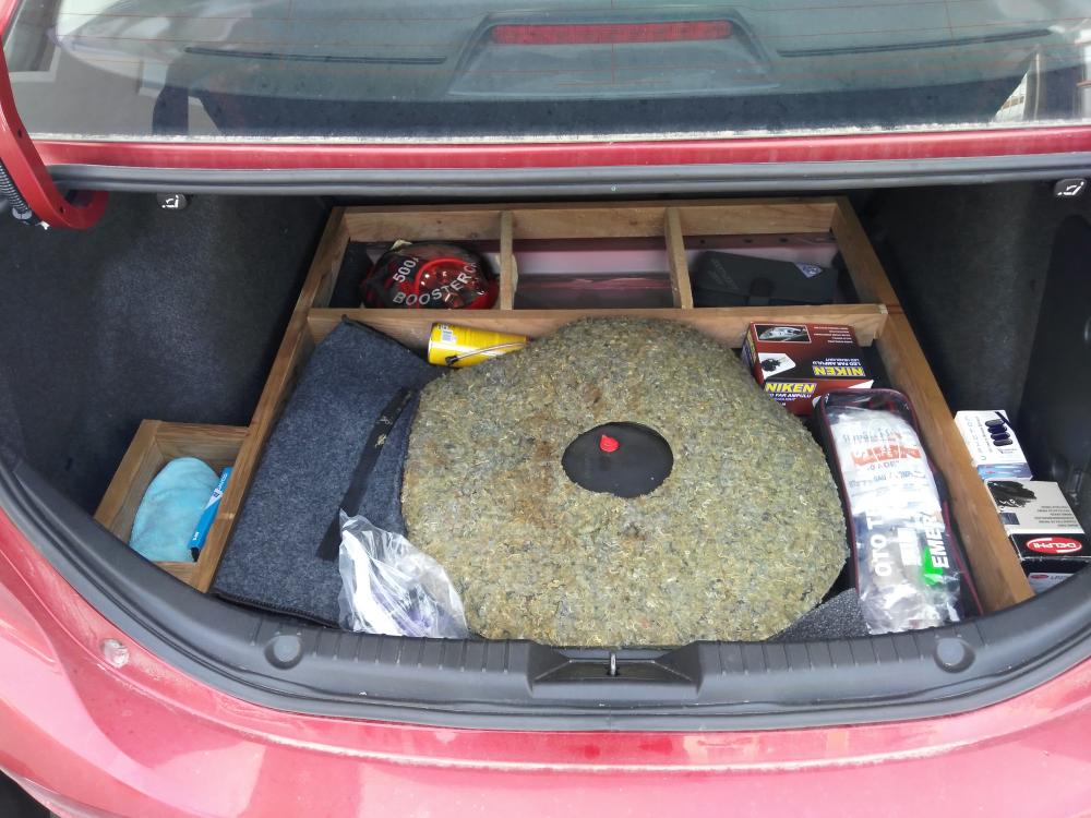

14.03.2018 at 19:56, emre6725 :
Sesin kaynagini buldum egzoz ile govde arasina konan aleminyum levhaya egzoz temas ediyor oda acayip bir ses cikartiyor..egzozu biraz alta cektim sorun çözüldü...araç rolenti de iken devir kaç olmalidir? Bagaj icin ne önerirsiniz yüksek lpg tanki için ...resim varsa gönderen olursa sevinirim...
Tahtadan yaptığım lpg yükseltme işlemi
  • Beğen 4
  • Teşekkürler 1
19.03.2018 at 10:28, ediz07 :
Bende buna benzer bir calisma yaparim...guzel kullanisli olmus...
