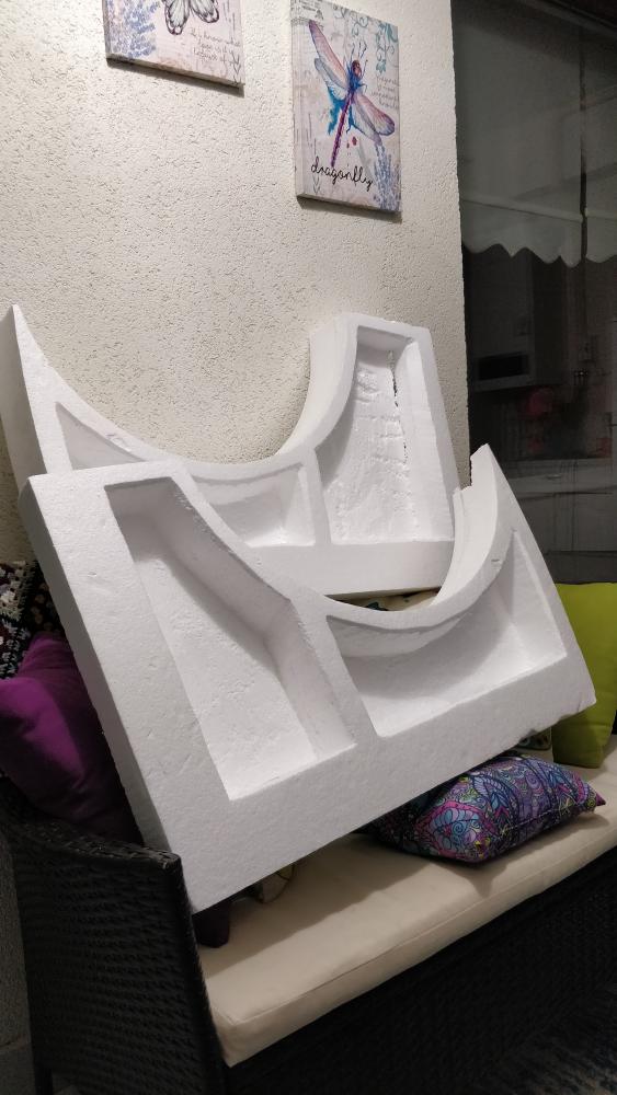

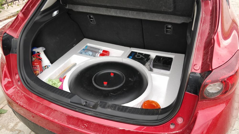

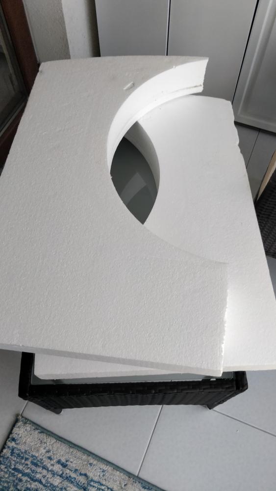

Uzun zamandır planladığım ancak yeni faaliyete geçirebildiğim bagaj lpg tankı çevre düzenlemesini sizlerle paylaşmak istedim. Bu konu hakkında birkaç farklı fikir görmüştüm.

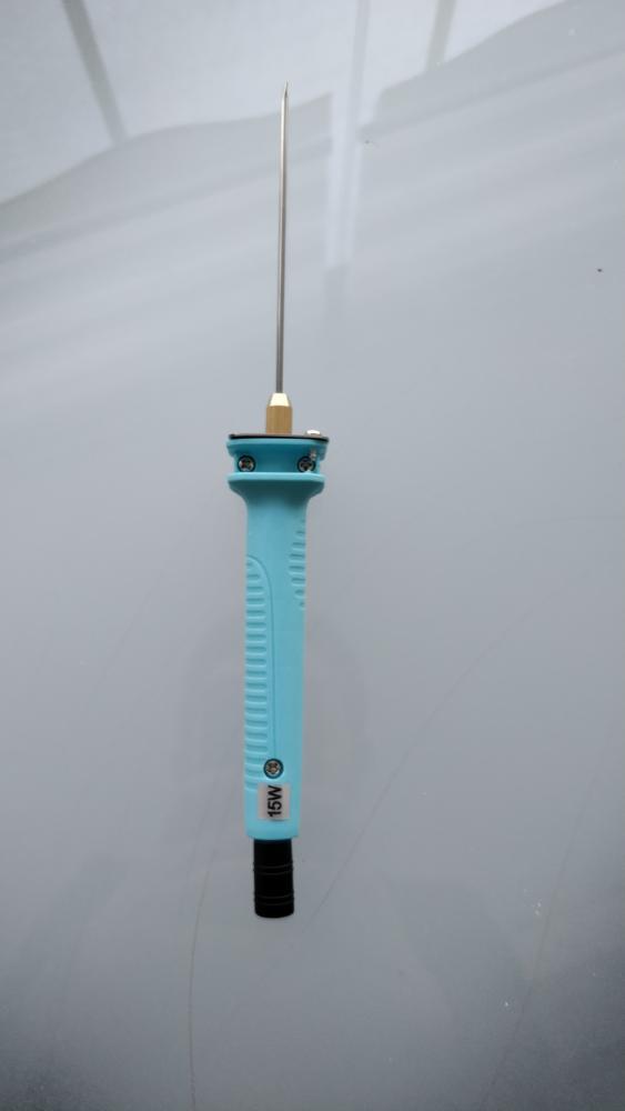

18 dakika önce, Mehmet Özdemir :
Üzerinde 15w yazan alet strafor kesmek için mi?
Evet ancak bu alete ihtiyaç yok lehim makinesi ile de halledilebilir.

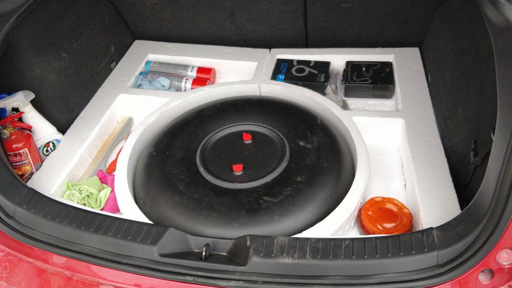

45 dakika önce, AreY :
Elinize sağlık süper bir dizayn olmuş. Ancak ağır valizlerde ezilmez mi köpük ?
Yaklaşık 1 yıldır kullanıyorum sorun yok. Köpüğün yapısı oldukça önemli tabiki. Özel olarak kestirdiğim bir köpüktü.

3. Nesilde stepne yok mu? Böyleyse gerçekten bagaj hacmi çok küçülmüştür.
Bir saat önce, tansu87 :
Heçbek araçlarda (sedanlarda olup olmadığını bilmiyorum) stepne yok tamir kiti mevcut. Evet bagaj hacminde daralma oluyor yükleme eşiğine kadar yükseliyor.
stepne sedanda da yok maalesef tamir kiti mevcut rabbim tekerimizi taşa değdirmesin yoksa iş bayağı bir uzar
  • Haha 1
Aslında şimdiye kadar bir girişimcinin kalıp yaptırıp simit tank için böyle bir işe girişmemesi çok tuhaf, ortası universal, kenarları kesilebilir birşeyler yapılsa birçok araca uyardı diye düşünüyorum. İşçiliğiniz süper olmuş. Hatta neresini kesip, neresini ek yaptını onu bile anlayamadım 😅
