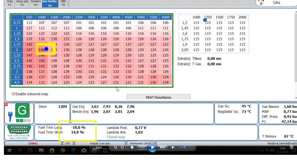

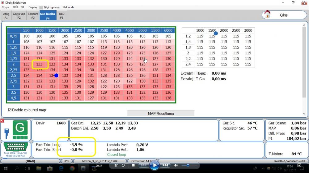

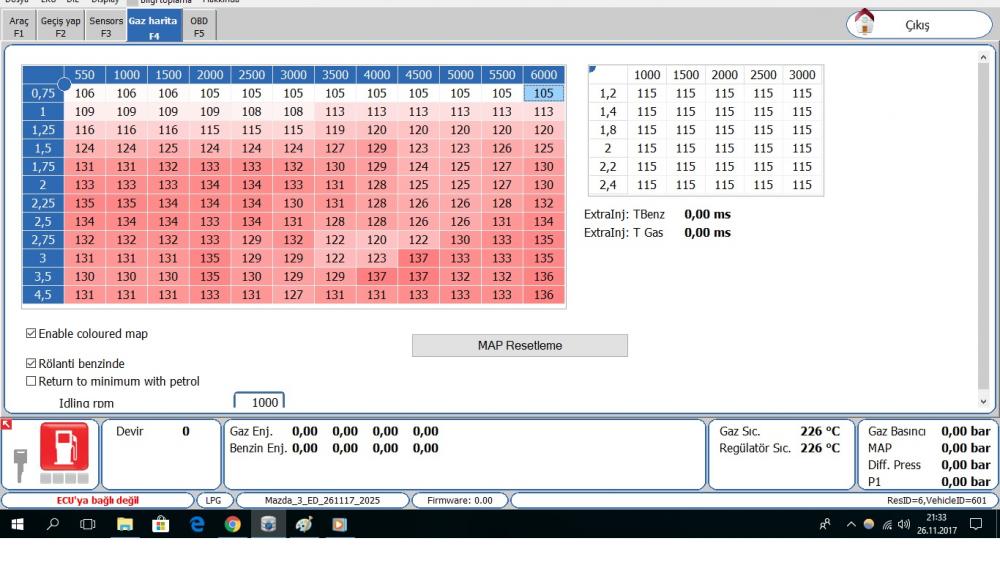

  26.11.2017 at 18:32, h_sahin :
Daha önce ayar yaptığım videoları hep saklıyorum zaman zaman izleyip güncellemeler yapıyorum, aşağıdaki fotoğraflarda bu videolardan, bir bakın;
Birinci foto bayinin ilk montaj zamanlarındaki düzenlediği harita,
İkinci foto benim daha önceki düzenlediğim haritalardan biri,
Değerlere bir bakın lütfen.  Sizce de gayet doğal değil mi arıza lambasının yanması ?
Biraz daha izlesem o videoda +25 ler, 30lar :D -15 -20 -25ler :D:D:D
Madem bu adamlar biliyorlar bu işi neden bir kaç kez gittim ayar yapsınlar diye ha Allah var ilgilendiler yaptılar ama hep yandı sonra arıza lambası, şimdi neden yanmıyor arıza lambası ne değişti ?
Çözüm basit, güzel bir şekilde yapılandırılmış harita.
Bakınız buda aracımda yüklü olan son harita. Bu haritanın oluşması için takribi 2.000 km yaptım emin olun fazlası var azı yok :D  Her devirde her milisaniyede emek var :D
Buyurun fotosunu paylaşıyorum.
