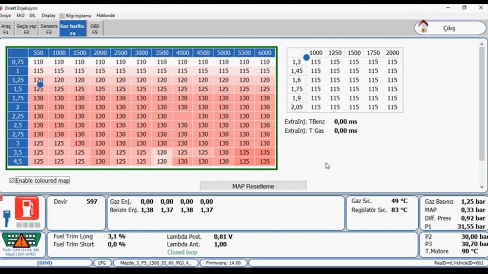

geçen hafta araçta yüklü olan harita, bu haritada yüklüyken zengin karışım uyarısı veriyordu, arıza lambası yanıyordu ve araç benzinden daha iyi performans sunuyordu.
en son paylaştığım vidyoda ise araç arıza lambası yakmıyor, uyarı vermiyor, performans benzine nazaran biraz düşük.
madem benzinden gelen bilgilere göre kendisini ayarlıyor lpg , neden bu söylediğim değişiklikler meydana geliyor ?

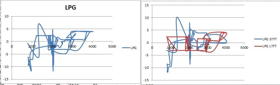

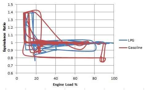

Şimdi Lpg ile ilgili sunum hazırlarken denk geldi.
Aracımdaki kit Prins Silverline.
LPG kaydı
Solda toplam yakıt trimi, sağda stft ve ltft ayrı ayrı

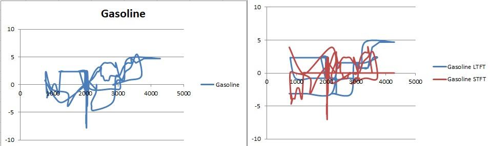

Benzin kaydı
Benzin ve LPG'de motor yüküne göre lambda sayısı
Lambda değerlerinden görüyoruz ki, dip gazda afr benzinde 12.7 lere kadar inerken, lpgde benzindekine göre fakirde kalmakta. Hızlanmada çok çok az bir fark var zannediyordum ama meğerse değilmiş öğrenmiş oldum.
Öte yandan yakıt trimlerine bakarsak lpgde değerler çoğunlukla +-%5 değerleri arasında ki iyi denebilir, ama yine de havaların soğumasından kaynaklı olsa gerek fakirleşme var. Benzine baktığımız zaman araç daha +5 ltft yi hafızasında tutar olmuş, mevsim değişikliğinin yakıta etkisinin en güzel örneği olabilri bu. Toplam yakıt değerlerini karşılaştırdığımızda ise

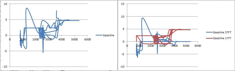

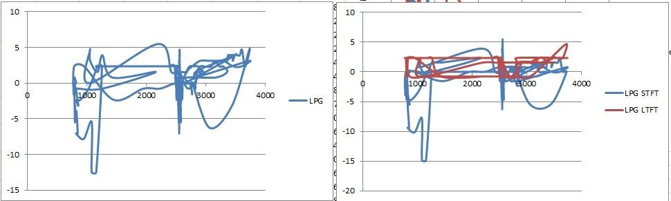

Bunlar 100 km hıza sabitlediğim aynı parkur içindi. Aşağıdakiler de aynı şekilde bu sefer 80 km hıza sabitlenmiş durumlar için.
Görüldüğü gibi 3000-4000 devir arasında toplam yakıt trimi benzin için +%5 iken, lpg'de +%3-4 civarında kalmış. Benzin enjektöründen gelen bilgilere göre lpg enjektörü kontrol edilseydi bu fark olmazdı.

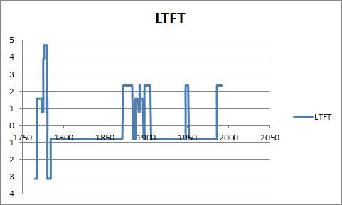

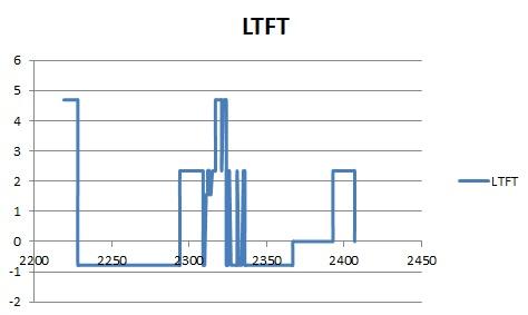

Bir öteki konu ise aracın benzindeyken ltftsini bir anda düzeltme olayıydı.
100 km hızda giderken benzinde ltft'nin zamana göre değişimi.
80 km hızda giderken benzinde ltft'nin zamana göre değişimi

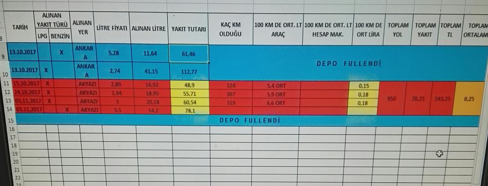

950 km oldu 0.25 kr ortalama yarın 1000 km ayarı için gidecem sanki havalardan suan icin ortalama biraz yüksek gibi geldi. Sadece lpg ortalaması çok iyi ancak benzin tüketiminide hesaba koyunca ortalama baya fark ediyor. Ayrıca motor ışığı sürekli yanıp sönüyor yarınki ayar konusunda benim konuyla ilgili extra birşey yapmam yada istemem gereken birşey varmı

İtalyadan bir ekip geleceğini duymuştum en son,  arıza lambası flaş sorunu olan bir müşteriden bahsediyorlardı , sanırım sizsiniz o. Ben haritayı kendim düzenlediğimden beri arıza lambası yanmadı. Maşallah kusursuz rijit sürüşüme kavuştum :)
Mümkünse kontrol için bilgisayara bağlandığında , haritanın fotoğrafını çekermisiniz ?
Aracınızdaki yüklü harita bu ise arıza lambasının yanmasına şaşırmamalı, bu lovatonun araç için özel düzenle(yeme)diği harita.
Hocam mesajini şimdi gördüm şuan bağladılar haritayı yüklediler suan sabit yanıyor ışık tekrar bağlayacaklar :(
Bu arada senin haritanın aynısını değer olarak girsek sorun çözülür mu
