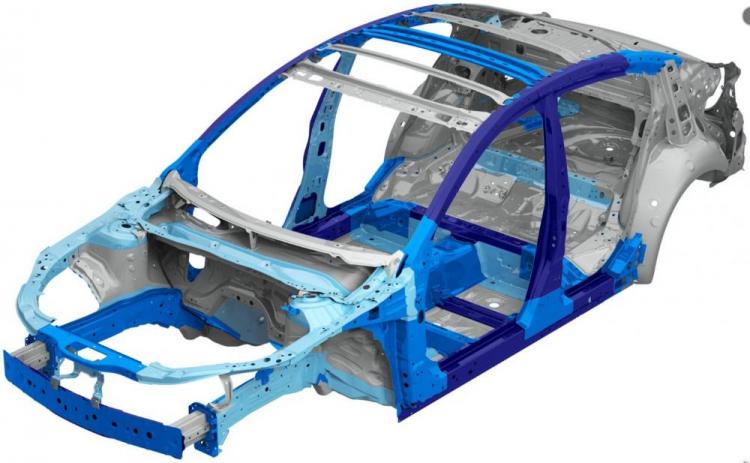

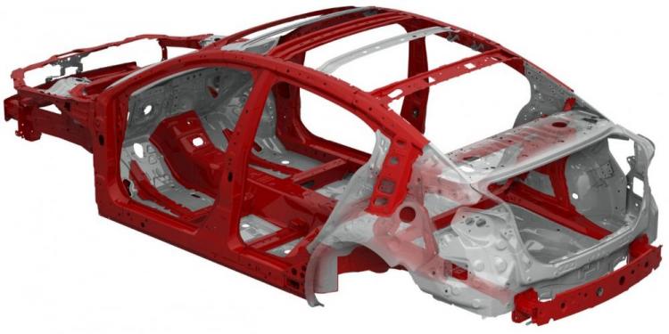

      Honda Civic göçük problemi araç sahiplerinin canını sıkmaya devam ediyor. Öyle ki bazı araç sahiplerinde 10 adet küçük gamze şeklinde göçükler mevcut. Biz de durumu daha iyi analiz edebilmek için sosyal medya hesaplarımızda açtığımız çeşitli başlıklarda konuya değindik. Takipçilerimizden de konu ile ilgili çeşitli fotoğraflar topladık.   Ayrıca şunu da belirtelim ki, Bu durum sadece ülkemizde üretilen araçlarda değil, ABD’de üretilip ABD ve Kanada’da satılan araçlarda da meydana geliyor. Ancak en azından şimdilik sadece Sedan kasa tiplerini kapsıyor gibi görünüyor.  Bunun yanında aynı araca sahip olan takipçilerimizden bazılarında göçük oluşmamış ancak dalgalanma meydana gelmiş, bazılarında ise her 2 sorun da kendini göstermemiş. Yani genel anlamda küresel bir sorun ve bir dönem üretilen araçları kapsıyor olabilir.   Honda Türkiye konu hakkında son açıklamayı aşağıdaki şekilde 1 gün önce yapmıştı;   “Halihazırda kullanımda olan bazı Honda Civic Sedan modeli araçların C sütununda yaşandığı iddia edilen sınırlı sayıdaki kaporta göçükleri ile ilgili, Honda Türkiye olarak resmi bir açıklama yapılması gereği doğmuştur. Bu konuda almış olduğumuz müşteri başvuruları ve tespit ettiğimiz bazı sosyal medya paylaşımları üzerine, gerek teknik ekiplerimizce gerekse bağımsız ve tarafsız otoritelerce yapılan test ve incelemelerde araçlarımızın fabrikadan çıkışlarında hiçbir sorunu olmadığı kayıt altına alınmıştır. Ancak yine de, müşterilerimizin beyanlarına istinaden söz konusu araçlarla ilgili detaylı bir teknik inceleme ve araştırma devam etmekte olup, bir sonuca varıldığında bilgiler muhatapları ile derhal paylaşılacaktır.”   Görüleceği gibi; Honda Türkiye bahsi geçen araçların fabrika çıkışında yapılan kontrollerinde herhangi bir sorun olmadığını açık bir şekilde belirtiyor. Yine de teknik bir incelemenin yapıldığı ifade ediliyor.   Ayrıca yaptığımız araştırma ile aracın ne gibi bir mimariye sahip olduğunu tespit ettik. Bu doğrultuda aracın mimari yapısını ve oluşan göçükleri inceleme fırsatı bulduk. Yapacağımız bu teknik analiz, oldukça kısıtlı verilerle gerçekleştiği için kesin olarak bu şekilde bir sonuç çıkar da diyemeyiz. Ancak yine de sonuca yaklaşabileceğimizi düşünüyoruz.   Bizim elimizde ise; ne soyup soğana çevirip inceleyebileceğimiz bir Honda Civic aracımız ne de bu araç üstünde çeşitli deneyleri yapabileceğimiz ekipmanımız bulunmuyor. Elde ettiğimiz bazı araç mimarisi çizimlerinin ve takipçi fotoğraflarının fikir verebileceğini düşünüyoruz.   İlk olarak Honda Civic göçük şikayetlerinin hangi bölgede gerçekleştiğine bir göz atalım;   Aşağıda yer alan fotoğraflardan honda civic göçük problemi net bir şekilde görülebilir. Ayrıca sayfa sonunda da farklı fotoğraflar yer alıyor. C sütunu yani arka kelebek camının en üstünde daha belirgin olan bu göçükler, ışık karşıdan geldiği zaman rahatlıkla görülebiliyor. Çeşitli Honda Civic Göçükleri;     Şimdi Honda Civic Sedan’ın kasa mimarisine bir bakalım;
      Aşağıdaki Honda FC5 Civic Sedan kasa mimarisinden de görüleceği gibi, tam da göçüklerin meydana geldiği bölgede 3 farklı parça yer alıyor. 1 numara ile işaretli en yüksek dayanıma sahip kırmızı parça A, B ve C sütununda tek bir parça halinde kullanılırken, 2 numara ile işaretli orta düzey dayanıma sahip mavi parça tam olarak C sütunundaki göçüklerin oluştuğu bölgede kullanılmış farklı bir parça olmasıyla dikkat çekiyor. Yani kırmızı parça ile büyük ihtimalle kaynaklı olarak birleştiriliyor. Ayrıca 2 numaralı bu parça, en düşük dayanıma sahip parça olan gri renkli 3 numaralı parça ile de diğer iki tarafından aynı şekilde birleştirilmiş. Yani 2 numaralı parçanın 1 ve 3 numaralı parçalar ile 3 farklı bağlantısı yer alıyor. Bu arada bahsi geçen bu parçaların çelik olduklarını da belirtmeden geçmeyelim. Önde yer alan turuncu parçada ise alüminyum tercih edilmiş.   Honda Civic Sedan’da kullanılan metal malzeme ve dayanımları   Honda Civic Sedan mimari Aşağıdaki bir başka fotoğrafta ise;
      Göçüğün tam olarak kırmızı ve mavi parçaların birleşiminde meydana geldiği görülebilir. Yani büyük bir ihtimalle, bu mavi parçanın diğer parçalarla olan bağlantısında bir sorun var gibi görünüyor. Sedan kasanın arka kısmının daha uzun ve biraz daha ağır olması nedeniyle bu parça bağlantılarında oluşan moment, parçada göçükler oluşmasına neden oluyor olabilir.   Honda Civic göçük probleminin bulunduğu bölge   Honda Civic Sedan’da yer alan göçüklerin parça birleşimlerine denk gelmesi   Hatta bu göçüklerin bir bezin iki taraftan güçlü bir şekilde çekilmesiyle oluşan gerilmelere benzediğini bile söylemek mümkün diye düşünüyoruz. Biz de bu durumu gösterebilmek için, gözlük bezini alttan ve üstten çekerek benzer bir görünüm elde etmeye çalıştık. Açıkçası bez örneği sayesinde C sütununda yer alan bu dalgalanma ve dikine göçüklerin, hangi yöne doğru etkiyen kuvvetler sonucu oluştuğunu tahmin edebiliriz diye düşünüyoruz. Solda Honda Civic göçüklerinin en bariz anlaşıldığı fotoğraflardan bir tanesi sağda çekiştirilmiş bez örneği   Diğer taraftan fotoğraflardan da görülebileceği gibi, kasa mimarisinin 3 parçalı yapısının aksine, göçüklerin olduğu parça oldukça büyük tek bir parçadan oluşuyor ve 3 farklı çelikten oluşturulmuş C sütununu da tamamen kaplıyor. 046036-TBA-A00ZZ numaralı bu parça arka camın ortasından aracın arkasına kadar uzanıyor. Yani 3 parçanın da tüm gerilmeleri bu parça üzerinde hissediliyor denilebilir. Aracın arkasında oluşan bir esneme esas olarak bu parçanın altında kalan 1, 2 ve 3 nolu iskelet parçalarını etkilerken, özellikle 2 nolu parçanın 1 ve 3 nolu parçalarla olan bağlantısı ciddi gerilmelere maruz kalıyor ve bu nedenle de 046036-TBA-A00ZZ nolu parçayı özellikle kelebek camı üstünde kalan kısımdan etkiliyor olabilir. Honda Civic Sedan, göçük oluşan 046036-TBA-A00ZZ nolu parça   Honda Civic göçük problemi sonuçta;
      Elimizdeki oldukça kısıtlı bilgiler doğrultusunda, Honda Civic göçük ve dalgalanma probleminin esas nedeni, C sütununda yer alan 3 parçalı ve farklı dayanıma sahip iskelet parçaları ve bunların birbirlerine olan bağlantıları gibi görünüyor. Özellikle tam da göçüklerin meydana geldiği parçanın altında yer alan ve diğer 2 parça ile 3 noktadan bağlantısı bulunan parça oldukça şüpheli. Bu 3 bağlantı iyi bir şekilde incelenirse bize göre sorunun kaynağı ortaya çıkacak gibi görünüyor.   Not: Yaptığımız bu teknik analizde herhangi bir parçayı deneye tabi tutmadık ve inceleme fırsatımız da olmadı. Sadece göçük oluşmuş bazı araçları dıştan canlı şekilde görme ve el ile muayene fırsatımız oldu. Ayrıca birçok fotoğraf da takipçilerimiz tarafından gönderildi. Bu nedenle konu hakkındaki fikirlerimizi aldığımız eğitim doğrultusunda belirttik ancak çok farklı nedenlerden dolayı da bu tip durumlar ortaya çıkabilir ve yaptığımız analiz sadece takipçilere fikir verme amacıyla yapılmıştır. Herhangi bir bağlayıcılığı da yoktur.                Kaynak: Sekizsilindir
