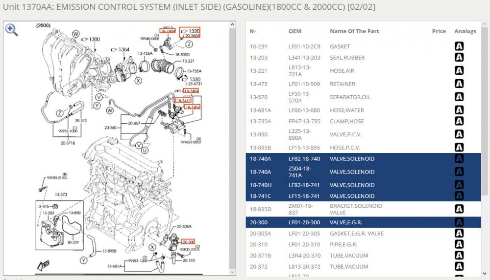

solenoid valflerle alakalı bir durum gibi gözükmekte, lakin bu valfleri burada temin etmek - 716 tl civari. o da antalya yetkili servisinde mevcut.
LF82-18-740 - Z504-18-741A bu numalar soleniod valfler ile birlikte bağlı olan plakaya ait (set) - ( LF82-18-741 - LF15-18-741  - bu parçalar anladığım kadarıyla valfler)

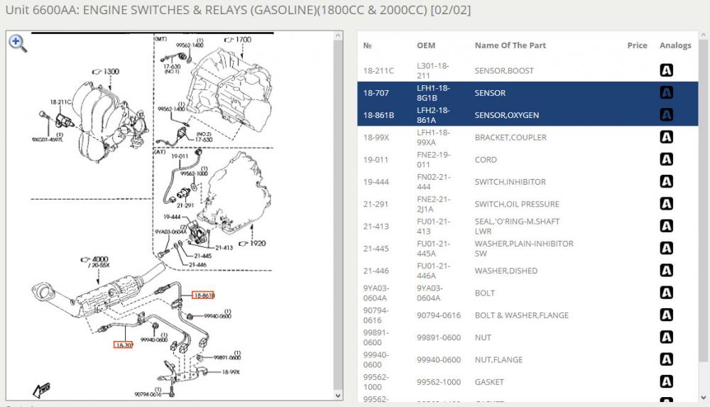

ek olarak, lambda (oksijen) sensorunu de degistirmem gerekli sanırım. servis kayıtlarında hiç gözükmüyor.
bu sensörden iki adet mi var mazdalarda?
https://www.aloparca.com/yedek-parca/BOSCH/0258986602/9434
NGK 'da var ama bayagı pahalılar.
LFH1-18-8G1B
LFH2-18-861A

not: ekte valfler ve sensorler var.

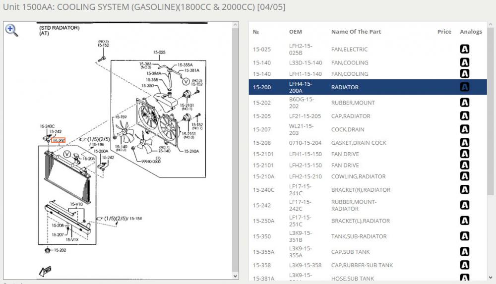

yağ değişimi merser - mazda'da yapıldı. yetkili mazda satış ve servisi. dexelia diye bir yag kullaniyorlar ki bu mazdanın kendi yağı (bildigim kadariyla) yani simdiye kadar araca hep orjinal parcaları takıldı. hatta radyator bile servisinde takıldı. (LFY215SB0)
DEXELIA ATF M-V AT 5 Litre konulmuş.
edit: cars-info.eu da orjinali LFH4-15-200A kodu gözküyor ama araç teslim formunda  LFY215SB0 yazıyor.
ve bu GH icin olan radyator. kullandıgımız arac GG
bazi sitelerde 05-12 arası icin bir aralık belirlenmiş, sanırım radyator bu sorunu yapar diyemeyiz.
