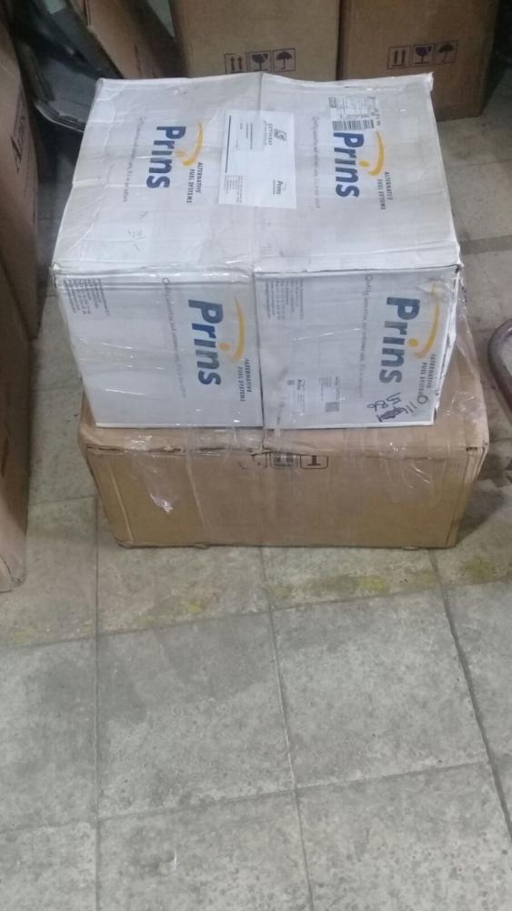

Bu hafta Hollanda prins ile iletisime gecerek cx 5 skyactiv g 2000 motor icin lpg istedigimi ilettim 2017 modeller icin hazir kitlerinin olmadigini ancak sifirdan yapabileceklerini soylediler bende istedigimi soyledim onlarda kabul etti  45 gun icinde cx 5 icin hazir kit elinizde olur denildi sizleri gelismelerden haberdar edecegim...

2 saat önce, Ozgur AKDEMİR :
Lpg kitimiz geldi bir kac gune montaji yapacagiz ins..
kendiniz mi yapacaksınız?
lpg ile ilgili pek bilgim yok. Türkiye’de bu aldığınız kitten yok mu neden yurtdışından sipariş ettiniz?

Bugun lpg montajimiz tamamlandi ilk izlenimlerim benzindennbir fark gozlemlemedim gorsel olaraksa tank bagaj paspasini yukseltti sanirim yanlis tank gonderdiler prinse yazacak bayi .. bir kac gun kullanip izlenimlerimi anlatirim yine ...

prins sivi sistem takildi Hollanda merkezden ozel siparisle geliyor  biraz pahalli ama ilk izlenimlerim benzinden hic farki yok sadece eski kasaya gore  tank gondermisler bagajda yjkselti olustu tuketim degerleriyse kesin olmamakla birlikte karmada 32 kurus yakiyor simdi. lpg burada 2.59 tl. Sanirim kisa bir sure sonra aracin lpgli oldugunu unutacagim gibi prins lpg kaynakli arizalar icin 100 km garanti veriyor ...tuketimle ilgili ilerleyen zamanlarda daha net bilgiler veririm .....
Montaj 12000 tl ye mal oldu ama Turkiyede sadece bir bayi takmayi kabul etti digerleri yanasmadi ilk oldugu icin korktular isteyene iletisim numarasini verebilirim ..

2017 cx 5 icin hic bir firma urun cikarmamis prins bizim ricamiz uzerine ve baska bekleyenler var dedigimiz icin ozel olarak planladilar ama gercekten iyi calismislar herseyin yeri hazirdi planlari yapip gondermisler
