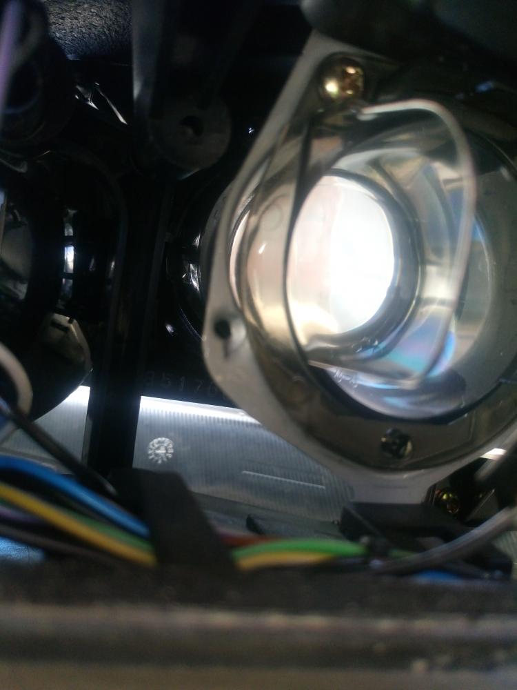

2006 Mazda 6 nın farının içinde sis lambasının bulunduğu yer boş olduğu için oraya led yapmayı düşünüyorum. Yalnız sis takılacak yerde mercek var. Kapağı açıp baktığımda pek cama benzetemedim, mika gibi duruyor. Söküpde alamadım içinden. Acaba o boşluğu doldurmak için öylesine konulmuş bir mercekmi, bilgisi olan varmı bu konuda

gerek yok resme
o mercek sis farı modülünün önündeki plastik mika neyse  o malzeme. yerinden çıkmaz.
sis farının da kendi projektörü var,   o plastik e dayanıyor.
yapabileceğiniz en mantıklı led  bu uygulamadaki
Mika mercek vidayla tutturulmuş galiba, asıl aklıma takılan, o mercek cam olmadığı için led ampulün ışığını kesermi kesmezmi. Merceği çıkarırsak daha iyi bir aydınlatma elde edilirmi acaba.
3 dakika önce, Zealot :
hayır ışığı kesmiyor. bir zararı yok. sökmeyi denemeyin. ben o farı 3 kere dağıtıp topladım..
