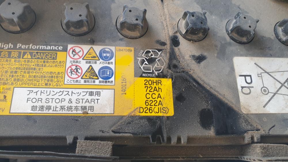

Aküler dizel ve benzinlide değişik sanırım. Bendeki orj 72 amp 622 cca değerine sahip. Varta 72 amp almayı düşünüyorum. Ne dersiniz?

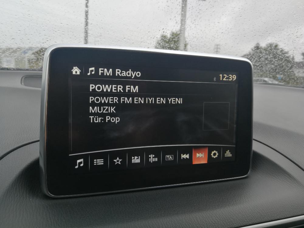

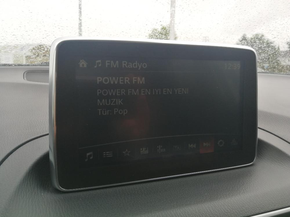

Farlar çalıştırıldığında aracın gösterge paneli ve yol bilgisayar ekranının parlaklığı acayip bir şekilde azalıyor.Farlar devreden çıktığında tekrar eski parlaklığına dönüyor.Nedendir bilmiyorum. Aracın orijinal aküsü bitmek üzere iken bile böyle bir durum olmuyordu.

Aynı durum bende servis bülteninden Pcm beyni (ön beyin) değişimi yapıldıktan sonra oldu. Önceden gece her arabaya bindiğimde ekran kısardım, farlar yanınca ekranı ve göstergeleri karartmazdı. Normali buymuş meğerse, ekran ayarlarından parlaklık auto modunda iken hepsini kendisi ayarlıyormuş. Önceden sizin akü değişimi önceki hali gibi ayarlamazdı auto modunda olsa bile.

Ekran ayarlarına girip ayarı gündüz olarak değiştirdim ve bilgi ekranındaki durum düzeldi. Gösterge panelindeki durum ise devam ediyor.

Agm biraz pahalı, ben mutlu ebf akü aldım. Orj aküm 72 amp 622 cca değerine sahipti. Mutlunun 72amp 720cca olanından taktırdım. Şimdilik sorun yok.

Benim araç m3 dizel 2016,orjinal akü 72 amp ve 622 cca değerine sahipti. 72 ampertaktırdım. Mutlu aku..
Genişlet
Orjinal Akünün üzerinde agm yazmıyor galiba degistirdiginiz  EFB sıkıntı çıkardı mi şimdiye kadar i stop ile ilgili. Bende inci akuden yerinde hizmet olarak fiyat aldim çoğu tanıdık ustadan daha iyi fiyat verdiler birde yerinde hizmet olarak gelip değişim yapacaklar. Siz mutlu yu kaça almıştınız hafıza kaybı olmaması icin takviye kablo ile mi değişim yaptılar. Inci aküden 680 cca olan 667 tl
