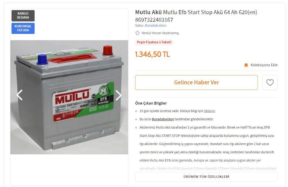

Mazda 3 2015 benzinli araç var bende. 7. senesine az kaldı sürekli uyarı vermeye başladı. Kışın bir sabah çalısmayacak diye korkuyorum. Değiştirmek istiyorum. Burdaki oto elektrikçiye inci alacağım deyince sakın ha falan dedi. Bosch verelim dedi, tamam dedim ama ellerindeki akülerin hiçbiri uymadı kılıfa. Hangi aküyü alsam tam yerine oturur ve fiyat performans açısından en makul hangisi olur? Teşekkürler
10 saat önce, Atchsn :
Selamlar,
Benim de aynı şekilde 7. senesi idi, sürekli uyarı vermeye başladı artık değiştirdim. 1350tl'ye aldım. Bu araçlara tam uyan, yuvaya oturan akü Mutlu EFB 64 Ah start-stop,
