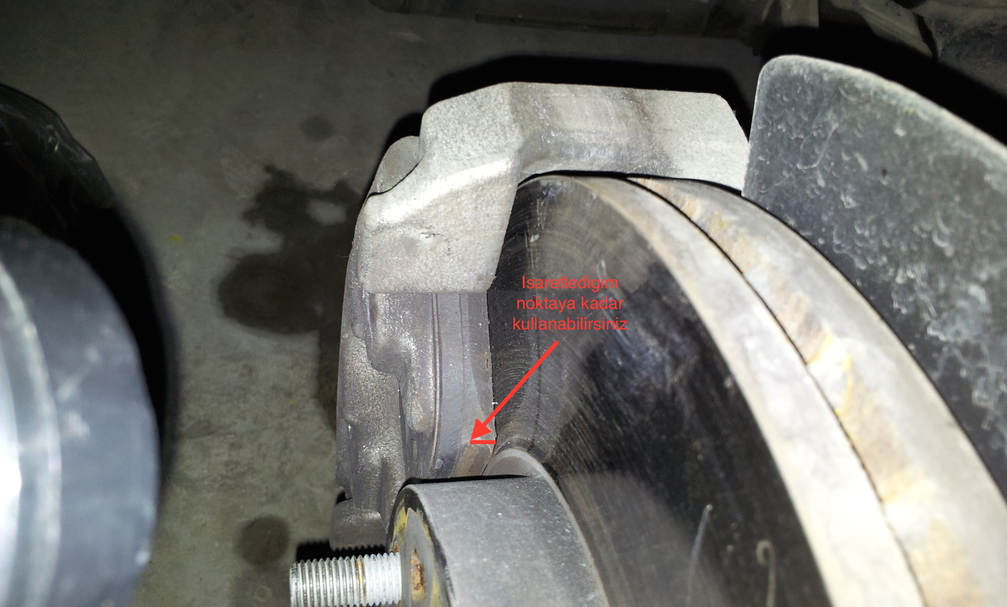

Balatada diske sürten kısım iki katman şeklinde, alt katman bir üstündekine yaklaşınca yani hemen hemen ortalarında bitmiş oluyor diye biliyorum
  07.01.2015 at 21:50, Gomodoejderi :
http://i.hizliresim.com/RbP32G.jpg
Sizce bu balatanın bitti denmesi için nereye kadar inmesi lazım?
Bilen bir arkadaş resim üzerine kırmızı çizgi çizip buraya ekleyebilir mi?
Yukaridaki isaretledigim bolgeye kadar kullanabilirsiniz , fakat o kadar kullanmaniza gerek yok dikkat ettiyseniz balatanin uzerinde kenar kisminda kirmizi bir bolge var iste o bolgeye geldigi zaman degistirme zamani gelmistir demektir , ureticiler minimum sinir icin belirli isaretler koyuyuorla , sizde o kirmizi bolgeye gelince degistirebilirsiniz.
