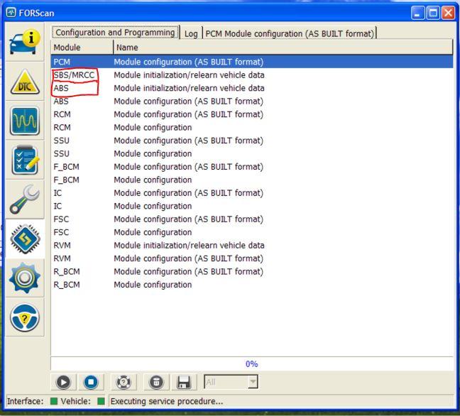

Tekrar Merhaba @Tarahumara
Dediğin şekilde yapamadım. Tek tek kendim yazdım ve kontrol ettim.
72004011C7B0080FF42
72004182845F0BF0665

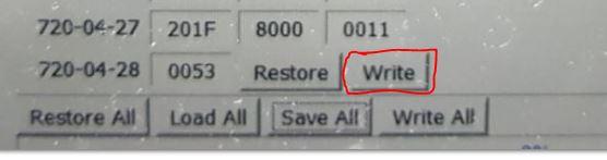

Yukarıdaki iki satırı aşağıdakiler ile değiştirip resimde işaretlediğim write tuşuna basın.
72004011C7A0080FF41
7200418600CF0BF0664
Bu işlemi yaptıktan sonra gösterge panelinde bazı ışıklar yanıp sönecektir ve araç bir sürü hata verecektir.
Aşağıdaki ekrandan sırasıyla, önce SBS/MRCC Module initialization sonra da ABS Module initialization işlemlerini yapacaksınız. Bu işlemler, MRCC ve ABS modülünüzün yeni girdiğiniz kodları okuyup, aracın kendini buna göre ayarlamasına yarıyor.
Bu işlemler bittikten sonra hata kodları kaybolacaktır ve 1 km/h üzeri hıza ulaşır ulaşmaz MRCC devreyeye girebilecektir. Hızınız 2 km/h iken aktif etseniz bile minimum 30 km/h hıza kendini ayarlayıp, o hıza çıkacaktır. Bu veya daha yüksek bir hıza ayarlı iken önde araç varsa 4-5 km/h hıza kadar fren yapıp sonra size bırakıyor. MRCC devreden çıkmıyor ama fren yapmanızı istiyor. Eğer siz fren yapmazsanız muhtemelen SCBS devreye girecektir ama ben o riski almam şahsen. Size fren yapın derken öndeki araç hareket ederse, MRCC de aracı tekrar hızlandırıyor.
Dikkat! Bu işlem tamamen yapan kişinin kendi sorumluluğundadır. Mazda'nın fabrika çıkışı minimum 25 km/h ayarlamasının elbet bir sebebi vardır. Yarın gelip, senin yüzünden öndekine tosladık demeyin :)

Dünkü bir kaç denemeden sonra nihayet bende bu sistemi aktif hale getirdim. ilk izlenimlerim olumlu ve gayet stabil çalışıyor ama tedbiri elden bırakmamak gerek. Tekrar bu olayı gündeme getiren ve yardımlarından dolayı @Tarahumara arkadaşımıza teşekkür ediyorum.
