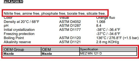

selamlar,
bendeki 2. nesil de mazdanın ağır bakımları geldi (105000km-10.yıl) fl22yi değiştirmeye karar verdim. ingilizce kitapçığında da yazdığı gibi "silicate borate amin free" bir antifiriz kullanmak lazım,
ancak bu işlerde benim fikrim satın alınan ürünün datasheetinin yani bilgi kitapçığının iyi okunması gerektiği, yani her sakallı o sakallı değil, her yeşil antifiriz o antifiriz, her turuncu antifiriz o antifiriz değil.
yukarıda belirtilen isterleri sağlayan antifirizler "MEZ MN 121 D" standardını bilgi kitapçıklarında karşıladıklarını belirtiyorlar.
bkz:
________________________________
motul inugel optimal
https://d23zpyj32c5wn3.cloudfront.net/images/product_descriptions/technical_data_sheets/128/Inugel_Optimal_(GB).pdf?1532421050
total glacelf auto supra
http://www4.total.fr/asia-oceania/singapore/automotive_lubricants/Passenger Car/Antifreeze and Coolants/Concentrate AntiFreeze/GLACELF-AUTO-SUPRA_1.pdf
ancak türkiyedeki total sayfalarında mazda uyumluluğu hakkında bilgi verilmiyor ne yazıkki. türkiyedeki total antifirizler burada mı üretiliyor yoksa rusya veya fransadan mı getiriliyor emin değilim.

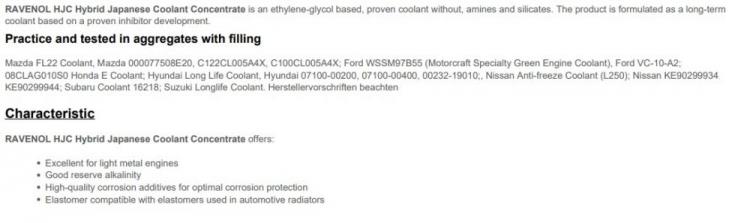

bilindiği üzere FL22
https://www.ravenol.de/uploads/tx_ravenol/pdf-print/RAVENOL_HJC_Protect_FL22_Concentrate_1.pdf
Eneos Hyper Cool XLR
http://eneos.eu/wp-content/uploads/2016/11/ENEOS-HYPER-COOL-XLR-HIGH-PERFORMANCE-LONG-LIFE-PROTECTION-PDS.pdf
silicate borate amine free yazmıyor ancak mazda uyumluluğu ile ilgili standart deklarasyonu mevcut
Liqui Molly KFS12+
https://shop.liqui-moly.co.za/img/sku/6934.pdf
________________________________________________________________
Castrol Radicool, Radicool SF, Radicool NF ve Radicool NF Premix
mazda mez mn 121D uyumluluğu hakkında bir bilgi yok, silicate fosfat ve amin free yazıyor ancak borate hakkında bir bilgi yok.
https://www.ils.co.nz/ils/assets/downloads/SKU TDS/3381061.pdf
https://msdspds.castrol.com/bpglis/FusionPDS.nsf/Files/CA00B87F126EBBCE80258108004DDDE4/$File/BPXE-98RN4Q.pdf
http://www.woil.ro/userfiles/78b7dacb-4537-4a0e-9bbe-be9d1c1a1d66/prod_files/576988.pdf
http://lsg-gh.com/wp-content/uploads/2017/05/Coolant-Castrol-Radicool-NF-Premix.pdf
Piyasayı araştırdığımızda sonuçlar böyle. Motul, Liqui Molly ve Total isterlerle ve mazdanın denetlemesine göre tam uyumlu, Eneos içerik belirtmiyor ancak mazda denetlemesinden geçmiş . castrol ise mazda denetlemesi geçirmemiş ve boron/borate konusu muallak. FL22 zaten resmi soğutucumuz ancak temin edilebilirliği güç.
Önümüzdeki ay ağır bakıma giricem ve  arabadan hiç anlamadığım ilk zamanlarda musluk suyu ilave ettiğim için motor suyunu değiştirme kararı aldım.
Yukarıda yazdığım yeterlilikler ve hazır karışım olması sebebiyle 5 litrelik Motul Inugel Optimali tercih ettim. Motor antifiriz kapasitesi 6 litre, 1 litre ek saf damıtılmış su ilave edeceğim.  zira -35 dereceye ihtiyacımız yok diye tahmin ediyorum. yanlış yapıyorsam ses edin. saygılar.

İstersen distribütörün numarasını vereyim sor. Piyasada böyle bir ğrün var, sizden çıkışlı mı diye.
Şöyle bir şey var. Benim aldığım g13 modelinde silikat yok yazmıyor. Ve özellikle vag grubu için öneriliyor. İnugel optimal’de ise silikat yok.
G13 hibrit antifriz olarak geçiyor yani inorganik ve organik karşımı gibi.
Silikat özellikle alüminyumun korunmasında etkili. Maden inugel optimal piyasada bulunuyor, sizce değiştireyim mi? Silikat’ın suyun geçtiği yerlerde tahribatı olur mu mazda’da
mühendis bakış açıma göre herşeyi kitabına göre yapmak daha doğru, kısa vadede problem olmayabilir ancak ağır bakımları yakınsa ve devirdaim pompası değişim zamanı geldiyse (ses çıkarmadan değiştirmeyin 150k Km yapar diyor forumun bilenleri) o zaman değiştirebilirsin bence, yine de sana kalmış.

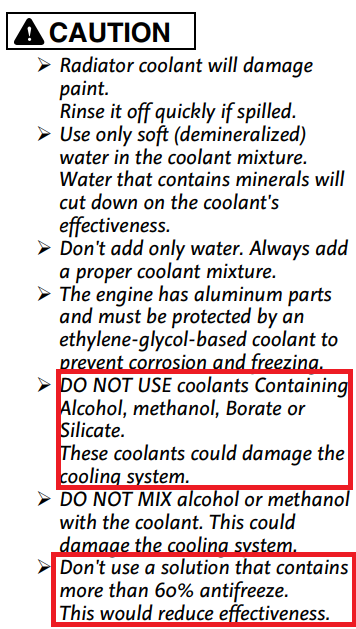

Açıkçası 5000km kullandığım antifriz için kaygı duymalı mıyım bilmiyorum. Silikat konusu şüphe uyandırıyor.
makine mühendisi değilim ama motor ve diğer parçalarda bulunan farklı alaşımlar silikattan zarar görebilir. evet bazı makaleler silikatın aluminyumu koruduğundan bahsediyor
http://www.diva-portal.org/smash/get/diva2:436113/FULLTEXT01.pdfcorrosion
http://www.ijoart.org/docs/Corrosion-and-inhibition-Behaviour-of-Aluminium-in-Alkaline-Medium.pdf
diğer bir kaynak ise çelik ile aluminyumun birleştirildiği noktalarda bir parçanın anod bir parçanın da katot olarak görev yaptığını ve silikat (SiO3 2- (2 elektron eksik, tepkimeye müsait)) gibi içeriklerin elektroliz gibi şeylere neden olduğunu söylüyor. elektroliz anod ve katot olan uçlarda erimeye veya madde birikmesine yol açabilir.
https://www.npl.co.uk/special-pages/guides/bimetallic-guide.pdf
Alıntı
In common with local-cell corrosion, bimetallic corrosion is sensitive to the presence of constituents in the electrolyte that effect stability of the corroded-metal ions. Thus, with lead the presence of bicarbonate, silicate and sulphate in water enhances formation of insoluble and adherent corrosion products. In some cases insoluble corrosion products from the anodic metal can deposit upon, and induce crevice corrosion of, the cathodic metal of a couple; stainless steels are susceptible to this type of corrosion, especially when in contact with aluminium or mild steel. In some cases the composition of the environment can be modified by adding inhibitors to control both local-cell and bimetallic corrosion. This practice has proved effective in the treatment of waters in engine cooling systems and industrial cooling plants. Bicarbonate, cyanide and tartrate ions form soluble complexes with copper and zinc, and thus their presence increases the rate of corrosion.
bundan sonrası sana kalmış.

Amerika’da yazılanları okuyurum. Hibrit antifrizlerde biraz silikat kullanılıyor demişler. Ne kadar biraz? Silikatın su pompasında kavitasyondan kaynaklanan yüzey erozyonunun  onarılmasında yardımcı olduğu yazıyor. Amerikan ve avrupa üreticileri hibrit antifrizleri kullanıyor.
Çok kararsız kaldım. Biraz silikat iyi bir şey mi kötü bir şey mi bilmiyorum. Ama fl22’de silikat yok.
Değiştireyim en iyisi. Bu silikat tehlikeli. Az deniyor ama su geçiş yollarında oluşacak tıkanıklıkların 1.sebebi zaten silikat

Bu arada ford için vc10a2 kodlu antifriz ile fl22 aynıymış yazıyor amerikan forumlarında. Ama fl22’de silikat yok. Bu kesin. Silikatsız bir antifriz seçmek daha doğru olacaktır.
