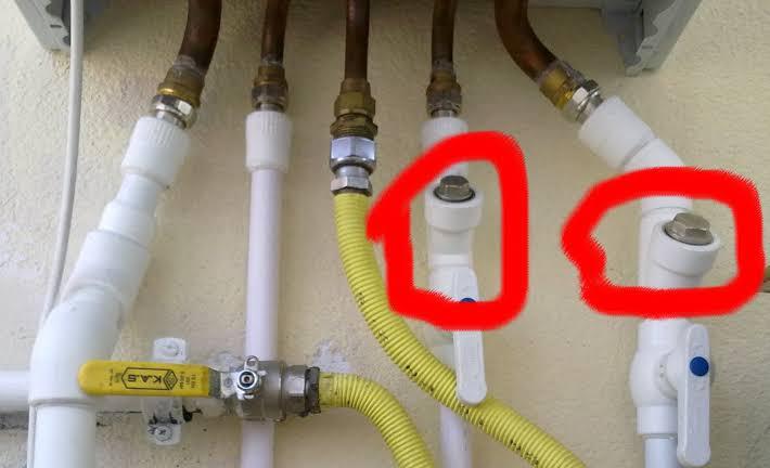

Petekten geri dönen sıcak su hattı kombiye girmeden önce bir filtreden geçer. Tıkalı
Servet abi bu kafama yattı valla. Sen de çok kesin konuşmuşsun. Akşam bunu bi deneyeceğim. Cesaret edemezsem kombici çağıracağım. Kombi suyu ısıttıktan sonra duruyor ve su sıcaklığı çok hızlı düşüyor.

Sorun çözüldü. Radyatör dönüşündeki filtreyi söküp temizledim. Kombi canavar oldu. Fotoğraf çekmedim ama çelik süzgecin bütün elekleri paslı çamur ile dolmuş. Suyun akacak yeri kalmamış. Söktüğüm yere diş fırçasını sokup biraz da öyle temizledim. Siyah pislik toz pas çamur aktı resmen.
@Servet bey’e teşekkür ediyorum.
