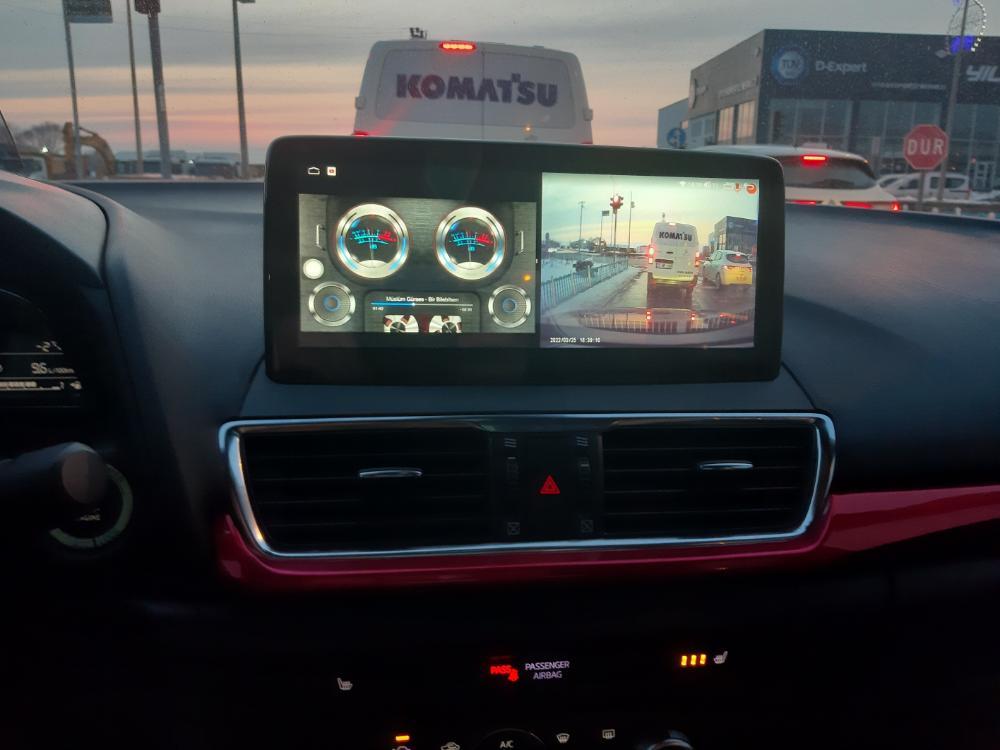

20220325_183915.thumb.jpg.19572df7b771e866d77e64df92a935c8.jpgMerhaba arkadaşlar daha önceden burda yazmıştım araç ekran sürümü yüksek olduğu icin dışardan mudahale edemedik bende Aliexpresten ekran aldim ve kendim taktim video atmak istedim fakat dosya boyutu büyük olması sebebiyle yuklenmedi 20220325_183915.thumb.jpg.19572df7b771e866d77e64df92a935c8.jpg

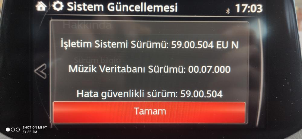

Merhaba,
Mazda 3 2017 Model bir aracım var.
Mazda Connect İşletim Sistemi Sürümü: 59.00.504 EU N
Aracı Apple Play yüklü aldım fakat telefonum Android işletim sistemine sahip.
İsteğim, araç multimedyası üzerinden spotify açabilmek, video seyredebilmek, ekran yansıtmak vs. Bunlar ise Mazda AIO Tweaks ile mümkün sanırım.
Fakat daha önce de farklı sitelerden ve buradan okuduklarımda, v59.00.502 üzerinde bu işlemlerinde normal USB kapalı olduğundan direkt yükleme yapılamadığı, bunun için multimedyanın konsoldan çıkarılıp arkasındaki girişe USB to TTL Serial Adapter kullanarak bağlanarak kullanılabildiği vs. yazımış. Bu tarz işlere elim yatkın ve yabancı olmasam da çok girmek istemedim.
Lafı çok uzatmadan sorayım, var mıdır acaba bunun bir alternatifi?
