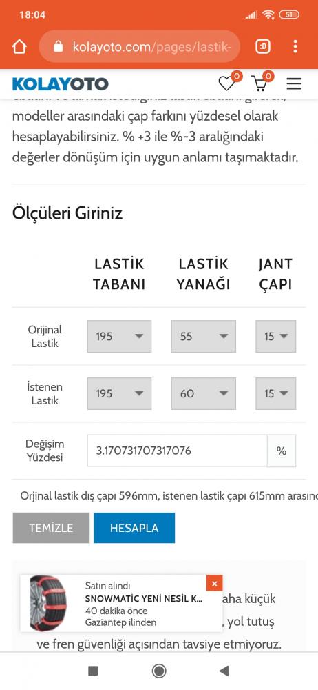

195 55 R15 yerine 195 60 R15
abcsefa
Arada yüzde 3.17 lik bir fark var. Eksi ya da artı yüzde 3 lük bir fark kabul ediliyor. 3.17 lik bir fark da çok sıkıntı oluşturmayacaktır diye düşünüyorum
29.03.2020 at 18:12, abcsefa :
sınır çok az aşıldığı için bir sorun olacağını zannetmiyorum. ben mazda 2'de aynı düzeyde bir değişiklikle kullanmış bir sorun yaşamamıştım. arabayı limitlerinde kullanmıyorsanız cok problem olmaz.
hatta konuyu ufaktan konuşmuşuz.
29.03.2020 at 16:51, abcsefa :
195 60 R15
kış lastiği ve kış koşulları için daha uygun olur. sürat az, nispeten yerden yüksek, taban genişliği daha dar olacağı için kış için daha güvenli ve ideal olur.
Lastik yaz lastiği. Banada çok bir sıkıntı olmaz gibi geliyor arada çok afaki bir fark olacağını sanmıyorum
