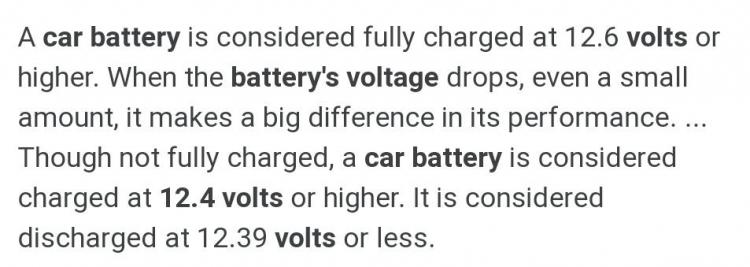

Akü işi biraz çetrefilli...
Şarj dinamosunun regülatörünün neye göre çalıştığı belli değil. (En azından bizim açımızdan parametrelerini bilmiyoruz) Benim araçtaki 150 Amperlik mesela. Aküm 70 Amper.
Akü belirli bir değerin üzerinde boşalmaya başladığında sulu tip 6 hücreli aküler için yaklaşık 12,40V altına inmesi sülfatlaşma başlangıcı ve bunun devamında kapasite kaybı ile sonuçlanacak sürecin başlangıcı olarak kabul ediliyor. (Bu arada bu ölçüm için akünün en az 1 saat boşta dinlenmiş halde ve kutup başı boşta iken yapılması gerekiyor. Araca bağlı yapılan ölçümler yanıltıyor.)
Kendi aracım için konuşayım; 70 amper aküye bağlı, ses sistemi vs de olmayan, tüm aydınlatma grubu led olan bir aracın günlük 1 saat kullanımla aküsünün hiç bu değerlere düşmemesi gerekiyor. Yani rahatlıkla en üst perdeden dolumu yapması gerekiyor. Ama rolantide içerideki ledlerde regülatörden gelen frekanslı gerilimi hissedebiliyorum. @Tarahumara nın dediği gibi tüketim, emisyon vs için motora olabildiğince az yüklenecek şekilde dizayn edildiği kesin. Kaldı ki benim aracım eski nesil, yenilerde durum daha sıkı tutulmuştur.
@Mehmet Özdemir in dediği gibi aküsüz sistemin sağlıklı olması ve uzun süre kullanılabilmesi zaten pek mümkün değil. Akü her durum için dengeleyici ve gecikmelerde destekleyici konumda. Regülatör 13,7-14,4 V (Modeline göre değişiyor) sabit gerilim verse de akım talebine göre çıkış akımı hiç bir zaman sabit değil. (Aküyü koruma ve sülfatlaşmayı önleme için belirli durumlarda bir frekansla şarj sağlıyor. Tam DC değil.) Araçtan gelen akım talebine göre çıkış akımını arttırıyor. Ama bunun bir gecikme süresi var, bu durumda da akü devreye giriyor. Farları açtınız regülatör talebi görüp cevap verene kadar geçen gecikme süresinde akü her daim hazır. Bu ani yük girip çıkmalarında tüm yük aküde, akü olmasa zaten dinamo içerisindeki regülatör çok uzun süre dayanamaz. (Çok hızlı tepki veren, cpu destekli vs bir sistemi yok. Gecikme ve kademeli güç arttırımı/düşümü konusundaki tepki süresi bundan kaynaklı) Tam emin olmamakla birlikte belirli kademelerde akım kapılarını açıyordur diye tahmin ediyorum. Misal dinamo 10 A yüklüyken bir grup aktif, bu grup 10-20 Amper aralığına kadar desteği sağlayabiliyor, 21. Amperden itibaren diğer kademe açılıyor gibi.

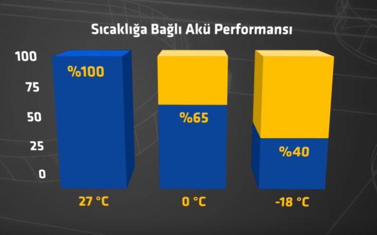

Akü de kendi başına zaten sıcaklığa göre değişik değerler veren bir yapıda. Kimyasal yapısı gereği hava sıcaklığına göre kapasitesi değişiyor zaten.
Evde akü şarjı yaptığımda bayağı incelemiştim. Aküyü en azından senede 1 kere redresör şarjına almak ve sülfatlaşmayı gidermek kesinlikle ömrünü uzatmada büyük etken. Bir de bir daha akü alırsam EFB akü düşünüyorum. Fiyat olarak çok fark olmasa da şarj çevrim ömürleri daha yüksek. Aradaki ortalama 100 TL fiyat farkına değer.

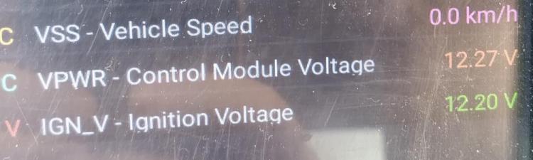

Her bir cümleye katılmakla beraber, geçen ay yeniledigim Varta akü.

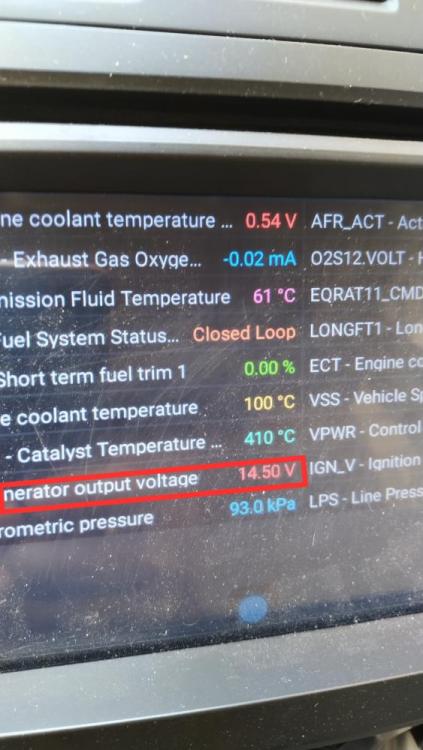

Control Module Voltage 12.60-12.70 v olması gerekirken marşa basmadan önceki durum bu.
Kranklayınca 14.10-14-20 v olması gerekirken, 13.50-13.75 v arası değişiyor.
Neredeyse durmaksızın Nevşehir-Mugla arası 720 km yol yapmama rağmen durum bu.
Alternatörde sorun yok, çıkış voltajı 14.70 v, yani aküm şarj tutmuyor. Garantiden değişecek.
Bu durumun yaşattığı olumsuzluklar;
İlk marş haliyle normalden uzun.
Özellikle dur/kalk vites geçişleri (1-2-3), geç ve sarsıntılı.
Klima açmak tam bir kabus, kompresörün devreye girme, devreden çıkma sesi araç içerisinden duyuluyor.
Huyunu suyunu bildiğim & 155k kullandığım araç olmasa, sorunu belki başka yerlerde arardım.

Alternatöre göre değişiyor Yakup durum. Benim alternatörün parça kodundan bulup baktığımda gerilimi 14V olarak geçiyor. Ve şarj anında gerilim 13,5-13,8 arası değişiyor Çoğunlukla 13,7 de sabit. Zaten şarj dinamosunun katalog değeri dahi 14V.  Belirttiğim değerlerde yani 13,5-13,8 arası değişen değerde olmasına rağmen 3 ay sonra 4. yılı devirmiş olacak Varta E23 ü kullanıyorum. Akün garantiden değişecekse mesele değil ama yeni gelecek aküde de aynı durumu gözlemlersen duruma tekrar bakmak lazım. Aynı olursa Varta ya özgü bir durum mu (pek zannetmiyorum ama yine de ihtimal). O durumda denemek için aldığın yerde başka bir marka da takıp kontrol edilebilir.
15 dakika önce, ibrasoft :
Alternatorden yana hiç kuşkum yok, İbrahim.
Sürekli takip ettiğim parametreler bunlar.
Aküyü yine mutlu alacaktım, kayinpederin tanıdığı yerden 60'lık varta aldık, eleman 2019 sonu üretim olduğunu söylemişti zaten. 1 hafta normal çalışmadan sonra, sabahları ilk marş uzamaya gösterge ışıkları geç sönmeye başladı.
Ekleme; alternatörde sıkıntı oluşturabilecek durum 15 voltun üzerine çıkması.
