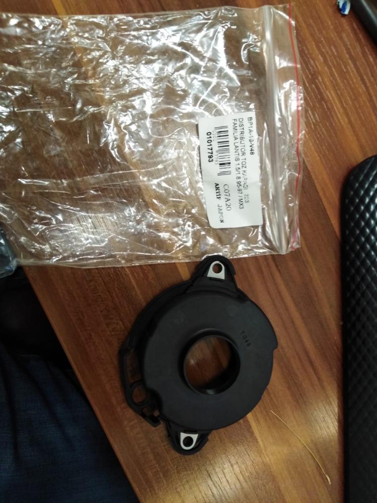

Arkadaşlar merhaba
arabanın ateşlemesinde rolantide silkeleme yapıyordu araştırdım çeşitli avans ve tps ayarı ile kullandım tüpü ayarladım ama bu sıkıntı geçmedi bende distribütör kapağını söktüm ve temizledim toz kapağındaki çatlakları yamadım arabanın ateşleme sistemi düzeldi 4 saat falan arabayı kulladım sonra gene aynı sıkıntı yaşamaya başladım farklı malzemelerle denesem de sıkıntı yaratı parçanın yenisini almaya karar verdim .
219 tl n11 den atif japon firmadan sipariş ettim parça dün geldi taktım çalışasında çok fark etti dalgalanma kalmadı 1500 devirde vuruntu yapmaya başladı nedendir diye düşünürken avans ayarı yeniden ayarlamaya karar verdim avansı geriye çektim ve rolanti düştü tps den rolantiyi artırdım ve boğaz kelebeğindeki havayı ayarı ile 900 devir sularına getirdim sabah işe gelirken gayet iyi bir performans aldım hatta 4. vitesde araba kendini kaldırmayı başardı. vuruntu kalmadı ama debriyaja basınca rolanti düşüyor 800 ile 700 devire bunu çözen arkadaşlar var mı.

Söyle bişey yaptım debrajin pedalının oradaki müşürü çıkardım avans ve rolanti ayarı verdim ve dalgalanma yapmadı hata sessiz çalışıyor ama biraz 900 devirde sarsıntı hissediliyor 1400 devirde vuruntu yapmaya başladı bu vuruntu ve hafif sarsıntı neden yapar. Lpg atiker benzindede var sarsıntı ateşleme de dalgalanma yok elektrik tesisisatına bakıcam
Arkadaşlar merhaba
Bungun 1300 devırdeki vuruntulu çözdük avans tabancası ile bir ayar verdik disbiritörü  temizledim bujileri söktüm tırnak aralığını 0.70 çektim. Vuruntu ve dalgalanma düzeldi çekişte düzeldi. Ama titreme var biraz sensizde çalışıyor
