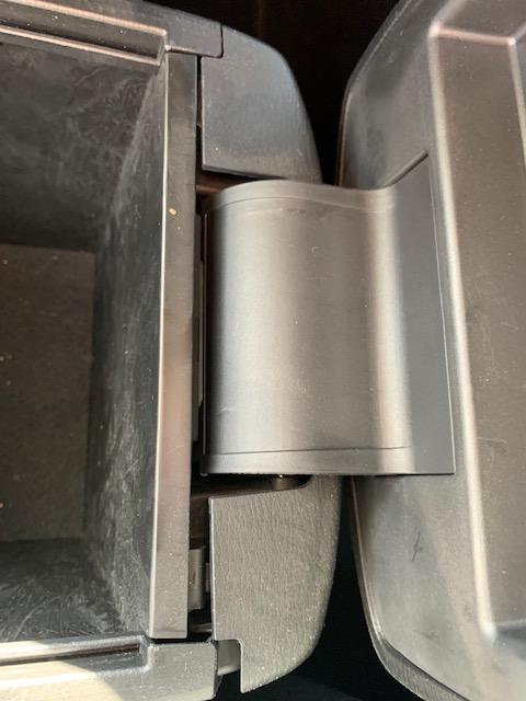

Dün sabah şoför koltuğunda otururken sağ camın buğulanan kısmını  silmek için o tarafa doğru hamle yaparken, kol dayama kısmından bir çıtırtı geldi.  Kol dayamanın kapağını açtığımda kilit çıkıntısının ucunun kırılmış olduğunu gördüm. Kapağı tümüyle açıp dik duruma getirip salladığımda ise sağ tarafının mil ekseninden çıkmış olduğunu gördüm. Bu ikinci söz ettiğim önceden olmuş olmalı. Kilit çıkıntısı kırılınca kontrol ederken buda ortaya çıkmış oldu.
İnternetten kol dayamanın sökülme videosunu izledikten sonra söküm işlemine geçtim.

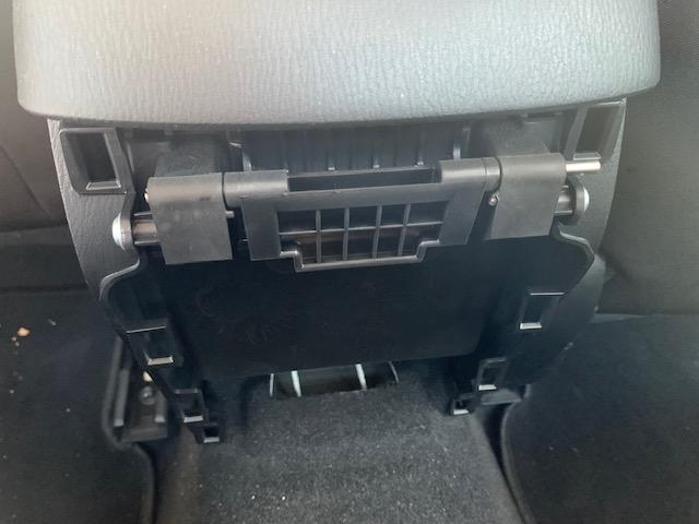

Öncelikle yatağından çıkmış olan mili yerine yerleştirmek için arka kapağı çıkarttım.
Yukarıdaki fotoğrafta gördüğünüz gibi sağ menteşe pimi sağa doğru ilerleyerek yatağından çıkmış ve kapak sadece sol taraftaki pim yardımı ile durmaktaydı.
Pimi ekseni boyunca sola doğru iterek yerine yerleştirdim.
Böylece kapağın açıkken sallanma sorunu sona erdi.

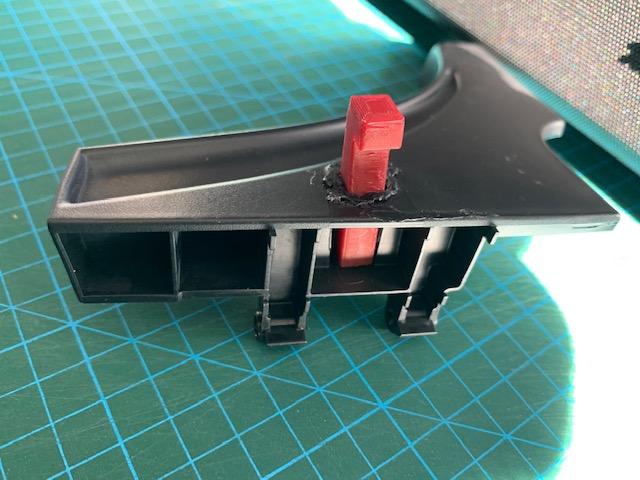

Sıra kırılan kilitleme tırnağına gelince;

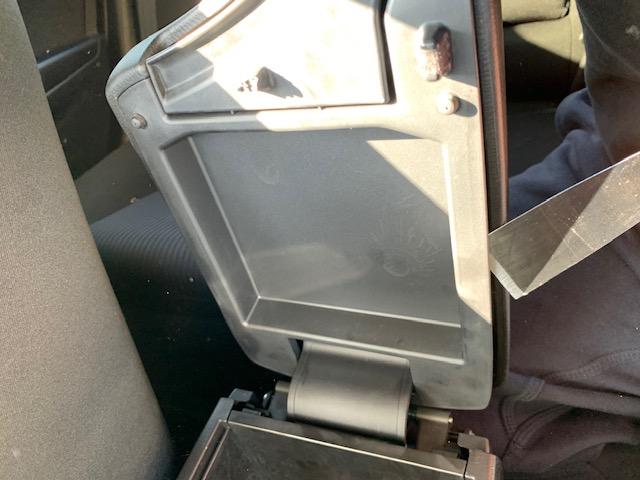

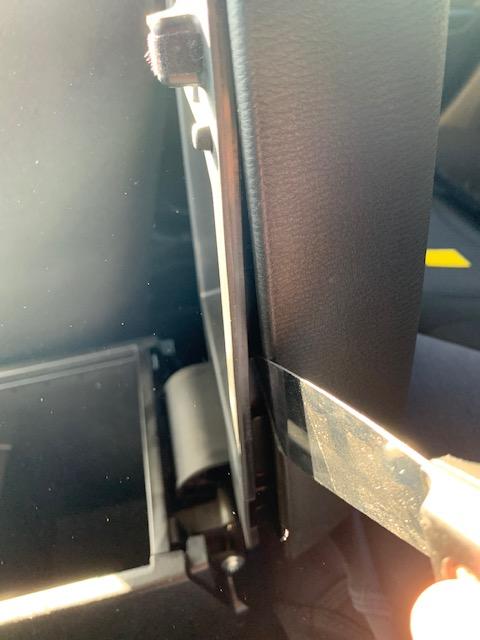

Kapağın kilit tırnağı kırılma sorunu için bu kez ince uçlu bir ıspatula ( telefon onarımlarında kullanılan ince plastikleri de kullanabilirsiniz) yardımı ile deri ve plastik arasından girerek tırnakları açmak sureti ile alt plastik parçayı komple deri kol dayama kapağından ayırdım.

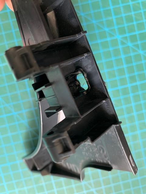

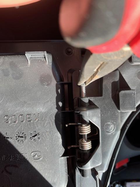

Ucu kırılmış olan hareketli tırnağın olduğu parça, bir baskı yayı ile bu soktüğüm plastik parçaya bağlıydı.
Merkez pimini sağ taraftaki pim başından eksen boyunca çekerek iki plastik parçayı ayırdım.

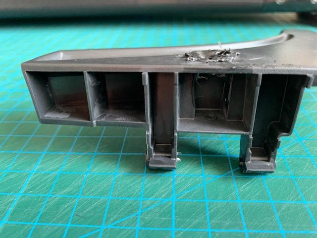

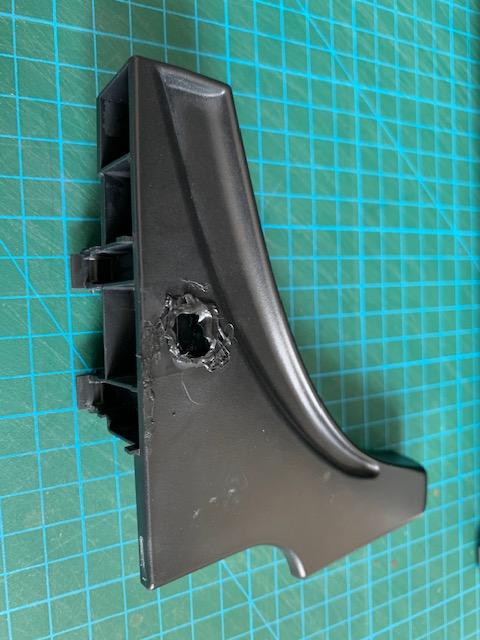

Kırılmış olan plastik parça bloğu ,aşağıdaki şekilde serbestleşmiş oldu.
Kırılan kısım, tam uçta ufak bir çıkıntı olduğu için , bunu ufak bir parça ekleyerek onarmak çözüm olmayacaktı. En kısa sürede yeniden kırılacağı için, daha köklü bir çözüm olsun diye kırılan parçayı tümüyle temizleyip ayrıca alt kısmında yataklık yapacak müsait boşluğu da kullanmak için o bölgeyi deldim.

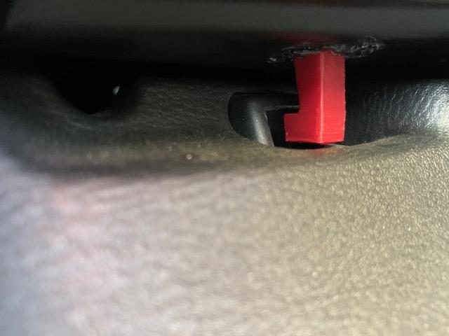

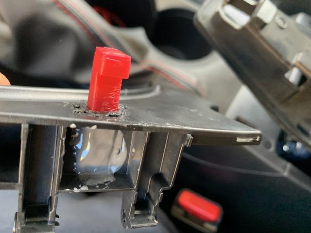

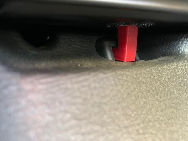

Sıra 3D bir kilit pimi tasarlayıp basmaya geldi
3D baskıyı plastik parçada açtığım yatak boşluğunun içerisine yerleştirip , soğuk kaynak ile yerine yapıştırdım.
Sökme işleminin tersini uygulayarak montaja geçtim.

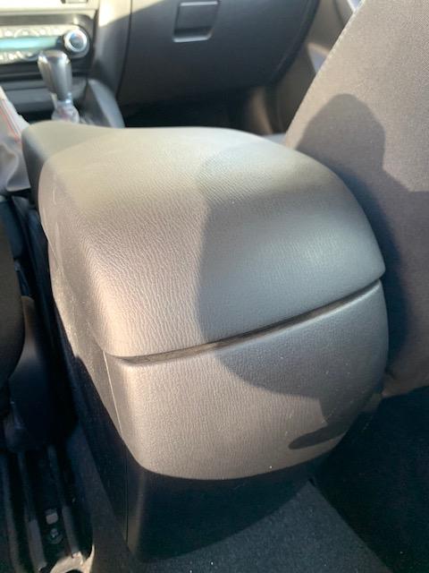

Kilit boşluğu da fena olmadı. Kapanınca bir mm kadar düşey bir boşluk vardı ama iyi kapanıyordu.
Sonuç olarak kapak şu an düzgün çalışıyor, kapanıp açılıyor.
