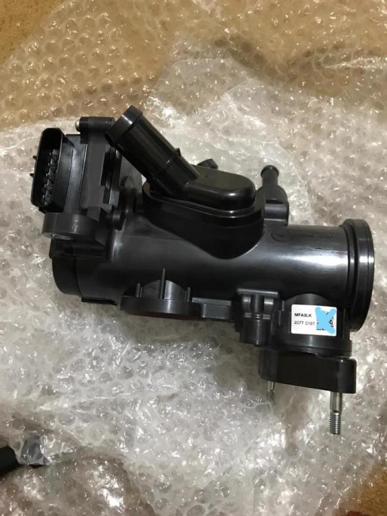

Daha önce yazdığım mesajı düzeltmem gerekiyor. Ben işitme engelli olduğum için bazen yanlış anlamalar oluyor. O boru içerisinde valf var sanıyordum.
Esas parça başkaymış. Fotoğrafı ekte yolluyorum valf bunun içerisinde. Fiyatı 6bin civarı olması lazım emin değilim.  bilginiz olsun selsmlar.

Yıllar sonra hortlatıyorum konuyu kusura bakmayın.Benim aracım da dün aynı sorunu verdi ve serviste yağ süzgeci ve enjektör pullarıyla alakalı olduğunu söylediler.Bu parça ne acaba ? Ve çözdü mü sorunu tamamiyle bu parça.Egr valfini de temizletmeli miyim ? Aracım 110 bin kmde.
Gönül isterdi ki bu soruyu Fatih arkadaşımız cevaplasın ama muzdarip olduğu hastalık sebebiyle geçtiğimiz günlerde kaybettik kendisini 😢.  Belki bu konu hakkında bilgi sahibi başka bir arkadaşımız vardır.
