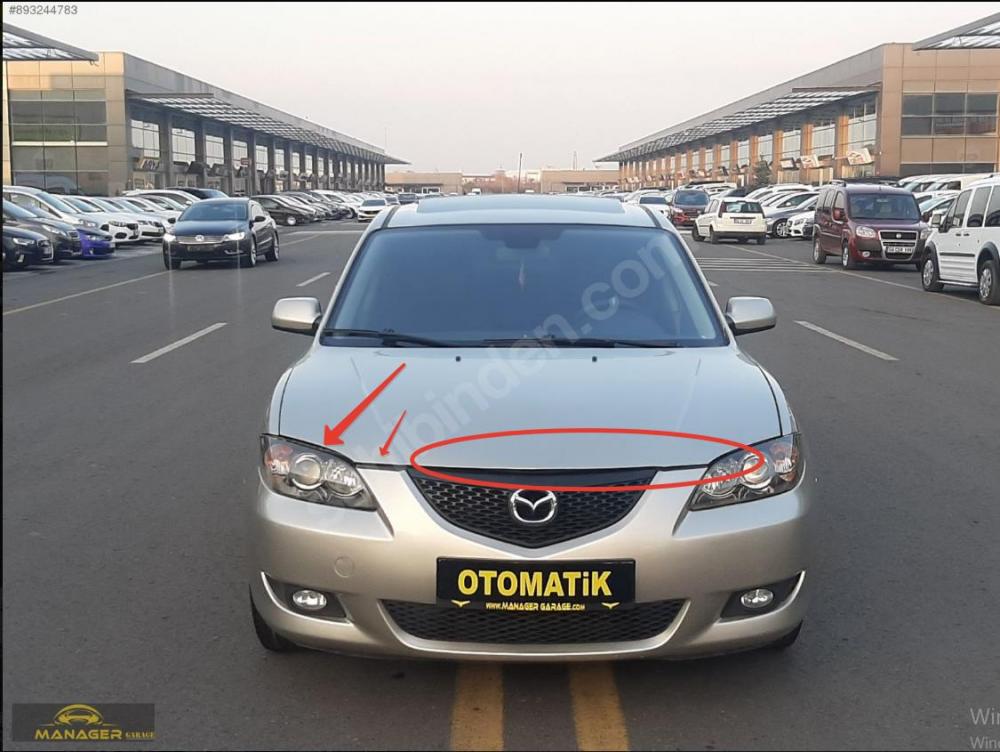

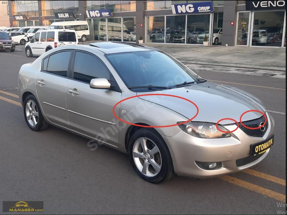

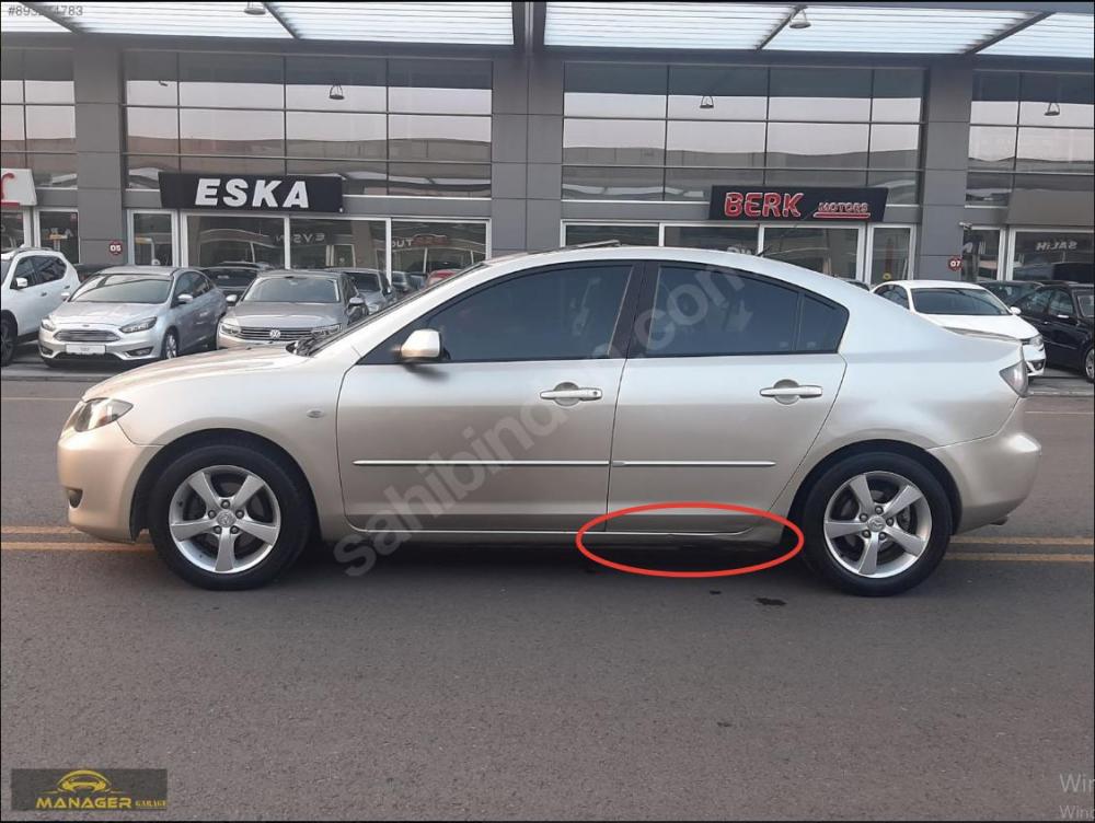

Bu aracın sağ podye ve kılıç sacı da işlem görmüş derecede kazalı olma ihtimali var. Far-kaput, kaput-ön ızgara, far-tampon hiçbir açıklık muntazam değil ve kusurlu. Bu durum kötü onarılmış ön panel ve sağ kılıç sacı ucu onarımından da olabilir, genel olarak şase podyelerde işlem görecek derecede bir kazası da olmuş olabilir. Detaylı bir ekspertiz istiyor bu araç.
Kusurlu bölgeler, tampon da tam oturmuyor ama sıkıntı değil o:

Sol arka marşipyelde de hasarlar var, ufak tefek başka hasarları da görünüyor.
Kaportasi bu kadar hasar gormus 200 kusur bindeki bir aracin icine bakar misiniz? Mazdayi tebrik etmemek mumkun degil.
Aracin yasi ve kmsi dusunuldugunde kaporta hasarlari normal karsilanabilir. Sasi ve airbaglere baktirip biraz daha uygun bir fiyata  alinabilir.
