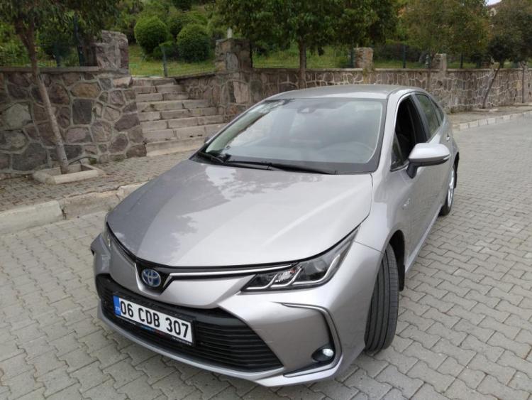

Toyota’nın hybrid araçları için italyan birkaç vatandaş android uygulaması yapmış. Uygulama bedava ama obd adaptörü çin’den alınan adaptörle çalışmıyor. Sağlam bir adaptör istiyor. Obdlink marka adaptör aldım.
uygulamada sıcaklıklar, pil fan durumu, benzinli motor kw gücü, elektrikli motor kw gücü, elektrik motor devirleri ve şarj alıp verebilme kapasiteleri, fren rejenerasyon durumu gibi bir çok farklı sürüş bilgisi içeriyor.
Bu kış 4,5 ay istanbul’un ağır trafik şartlarında kullandık. Hafta sonları kısıtlamaları hariç araba her gün çalıştı. Ort hız 20km/s ve 3500km’lik kışlık lastiklerle yakıt ortalaması 4,5lt/100km oldu. Sürüşün çoğu hanıma ait.
birkaç kendi videomu koyuyorum.
