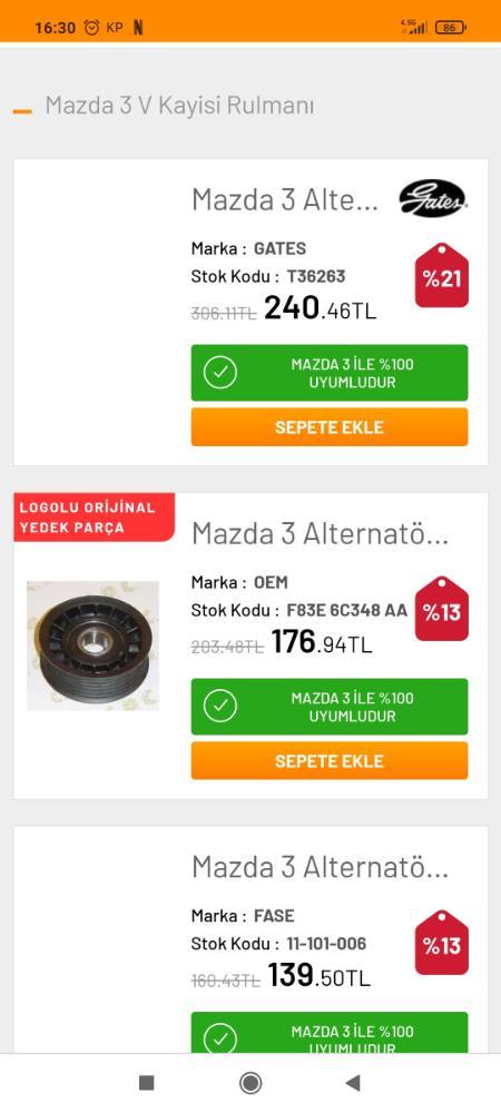

Aşağıya da bilyanın internet fiyatını bırakıyorum.

Kısa Not: v kayışı gergi bilyası ile kasnak bilyaları olayı bir birinden farklı, genelde kasnak bilyaları ses yapıyor onlarda yukarıda ki sitede göründüğü gibi oldukça ucuz.
