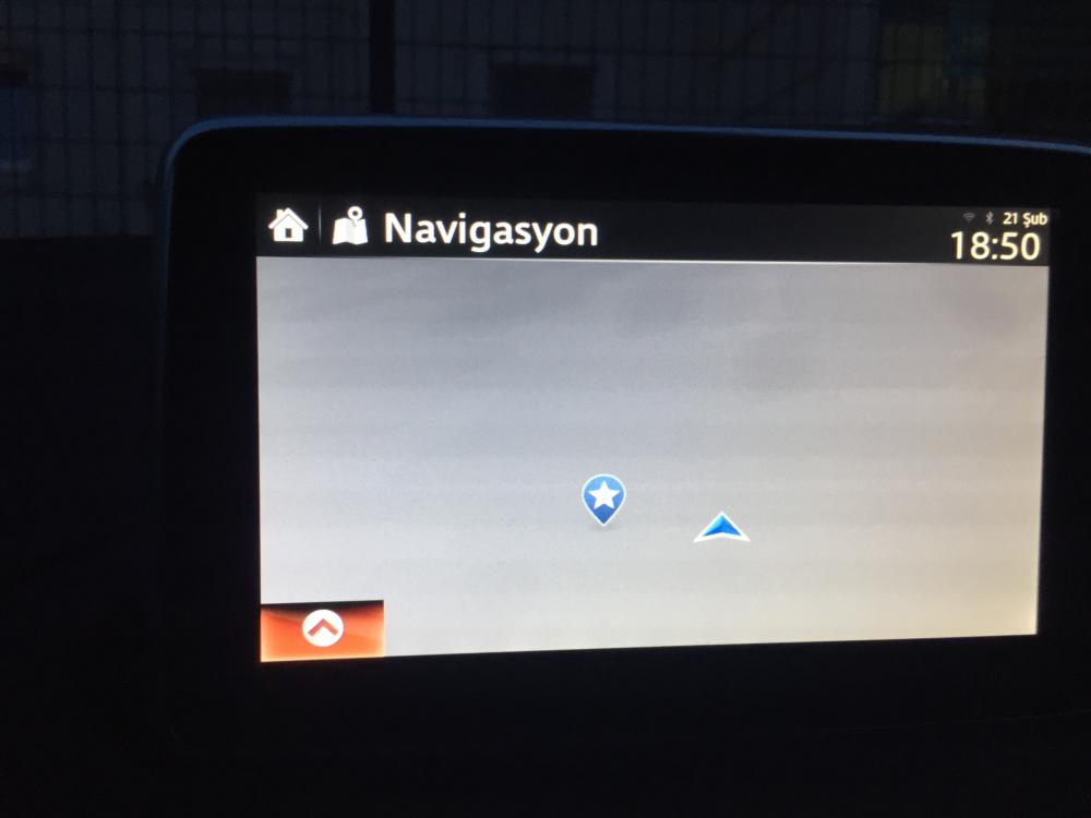

Daha once bu konunun basindaki paylasimlardan sd card 2016 i(Rev1) indirmistim ve uzun zamandir kulaniyordum.
Gecenlerde internetten sd card in yeni surumlerini buldum ve sonuncusunu indirip sd card i degistirdim. Fakat ekteki gibi bir goruntuyle karsi karsiya kaldim. Turkiye haritasinin tamami var fakat yollar, poi ler vs ler gorunmuyor. Onceden kalma favori gidilecek noktalarim bile resimde goruldugu gibi duruyor. Ama yollar yok!
Burada sorun nedir sizce? Yorumlarinizi almak isterim.
Tesekkurler

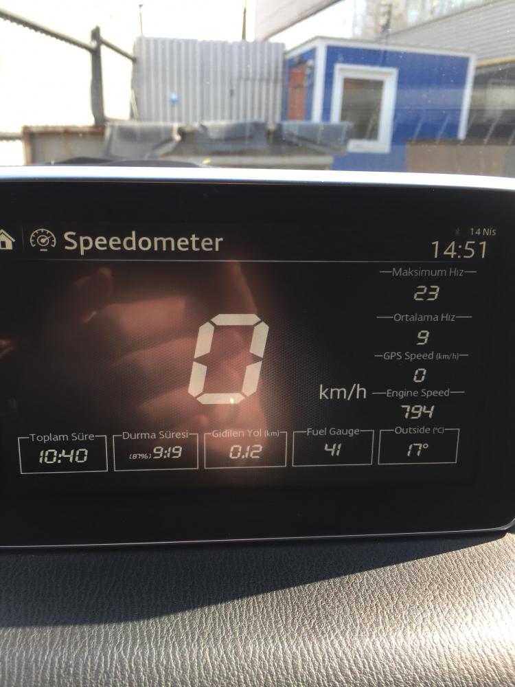

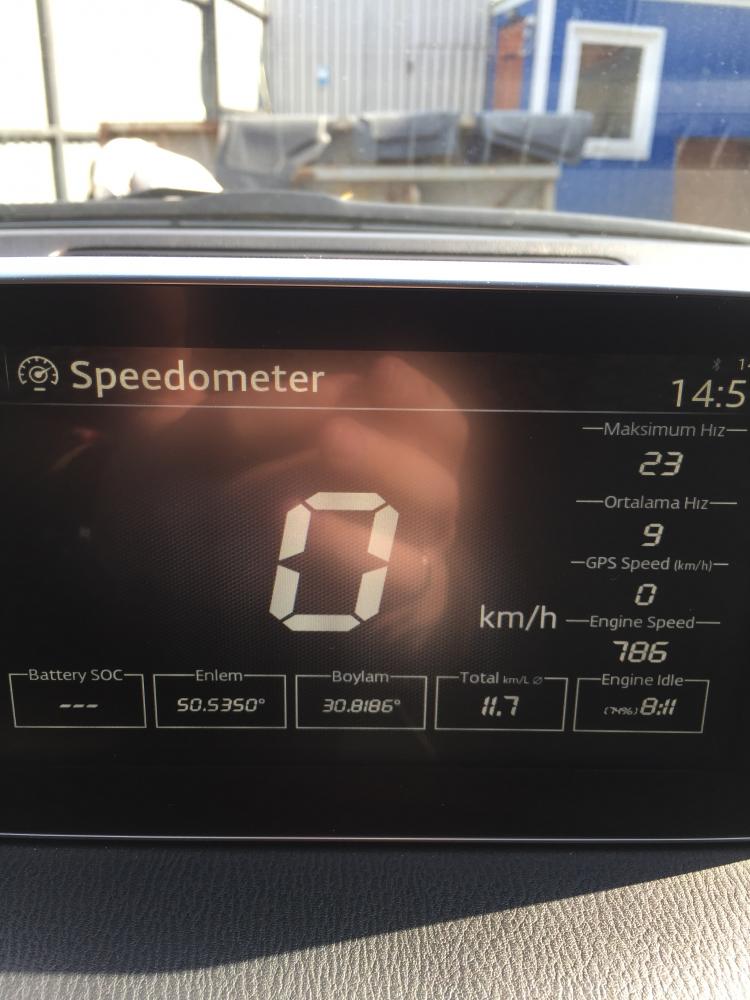

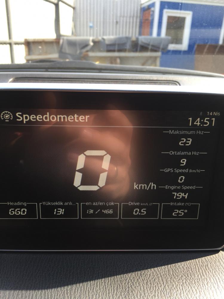

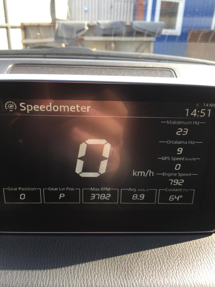

Merhabalar,
Mazda AIO güncelleme gelmiş... Versiyon 2.7.9....
Speedometer birkaç özellik eklenmiş... Yakıt deposunda kaç litre kaldığını falanda gösteriyor.... Akü şarj göstergeside var fakat bende bir değer göstermedi nedendin acaba....
