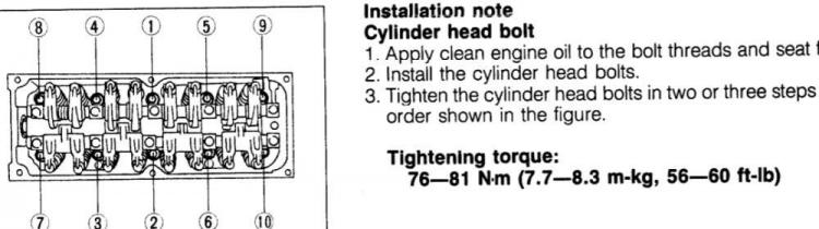

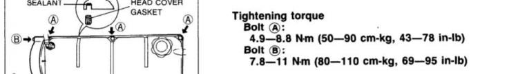

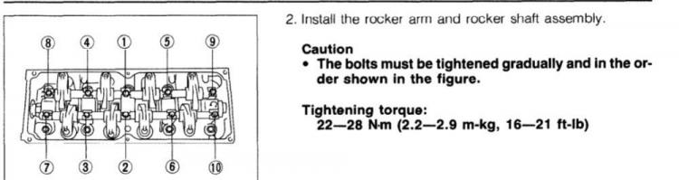

Öncelikle Selamlar Arkadaşlar Tork Anahtarı Almaya Karar Verdim.Bizim Araçlar İçin 1/2  Fakat Nm Kaç Değerleri Aralığında Olmalı Acaba ? Örneğin Subap Piyano Mil Civataları 22 İle 28 Nm Arası Külbürtör Civatalar 5 İle 9 Nm Motor Saplama 76-81 Nm Arası Gözüküyor. İyi Çalışmalar.

323 ün Değerleri Oradaki Değerler. 3.Nesil Ne Oluyor Acaba ?

Tork değerleri oradaki değerler ise ona göre torklayacaksınız o halde. Başka bir sorumu sordunuz yoksa anlayamadım. 3. nesil derken bende 3 nesil mazda3 aracım için bir tork anahtarı alacağım demek istemiştim :)
