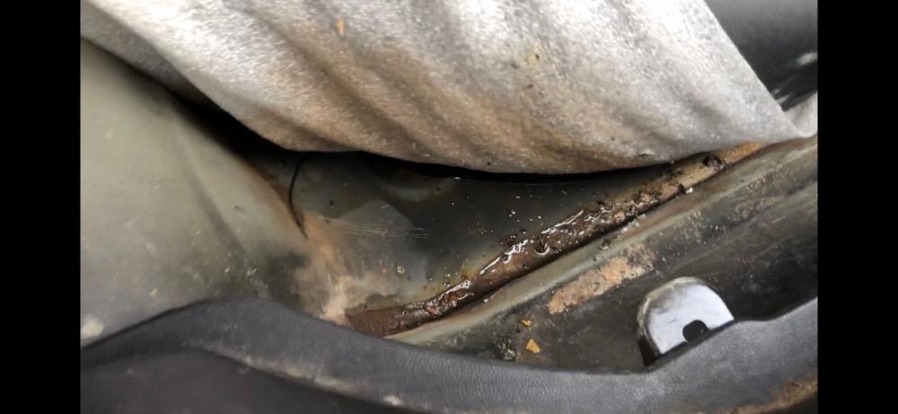

Bugün aracımı temizlerken bagajdaki keçeyi kaldırdığımda simit lpg tankının altında su benzeri sıvı biriktiğini farkettim. Aracı alalı daha 10 gün kadar oldu. Yaşayan veya bilen var mıdır acaba? Bu sıvı nedir ve neyden kaynaklanır? Araca zararı var mıdır? Ne yapmak gerekir?

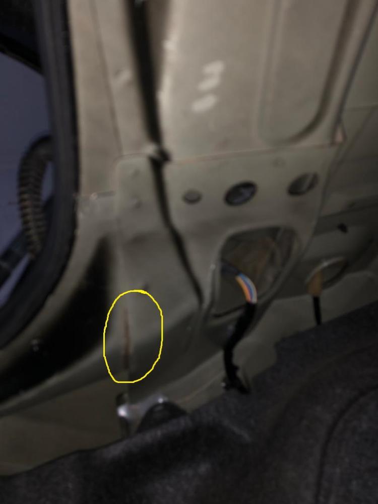

Geçen gün aracı yıkadıktan sonra kontrol ettim. Fotoğrafta işaretli kısımda ıslaklık olduğunu ve oradan aşağıya damladığını farkettim. Ancak oraya su nereden giriyor emin değilim. Tavan çıtasının arasından sızıyor olabileceğini düşünüyorum, stoplardan oraya su gitmez herhalde. Bu arada bagaj kapağını kaldırdıktan sonra eğilip sol stop lambasının arka tarafını çektim, fotoğraf o kısmı gösteriyor.

hocam aynı sorun bende vardı, aracın altında stepne havuzunun siyah bir contası var onu çıkardım 1 tl den biraz büyük su almasını kesemediğim için içeri gelen su oradan tahliye oluyor, içeride su birikmiyor akıp gidiyor paslanmanın önüne öyle geçebildim.

Aracımı satalı 5 sene geçtiğinden orayı hayal edemedim. Yıkamacıda su tutturup arka koltukları yatırıp flaş tutarak bakın net görürsünüz. Tampon uç klipslerini (arka çamurlukla birleşim yeri) tutan plastik parça da olabilir orası.
Bagaj fitillerini de kontrol ettiniz mi? Ufak bir deforme varsa ve tam oturmuyorsa fitilin kenarından ve sonra metal birleşim yerinden yürüyor olabilir.
Önerileriniz için çok teşekkür ederim, minnettarım. Tek tek deneyerek sorunu çözmeye çalışacağım. Umarım halledebilirim. :)
Merhaba bendede aynı sorun var 1. Bagaj iç döşemesini söküp su tutarsanız stop lambalarının çevresinde ki birleşim yerlerinden geldiğini göreceksiniz(ben bunu çözdüm) 2. tampon tutucularından geliyor onuda yanlara su tuttuğunuzda görebilirsiniz ben daha tamponu sökemedim
