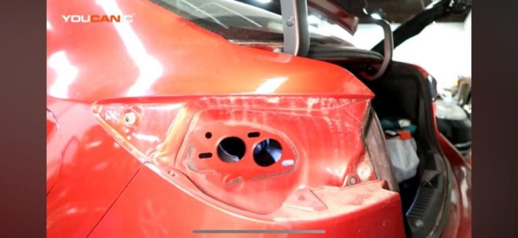

Merhaba arkadaşlar 2015 Mazda 3 Reflex donanım ile aranıza yeni katıldım ancak bazı sorunların var ve burada değerli bilgilerinizden faydalanmak için bu konuyu açıyorum yardımcı olacağınızı varsayıyorum şimdiden teşekkür ederim.
Öncelikle aracım bagaj havuzu fazlasıyla su doluyordu durduğu yerde ve bagaj havuzu tıpalarını açtım sorunu çözene kadar şimdilik birikme olmuyor . Geçtiğimiz günlerde müsait olduğum bir gün aracın bagaj bölümünü söküp suyun geldiği yeri tespit etmeye çalıştım fitillerden olduğunu düşünerek dayson ile fitillerin kanalını doldurup oturttum. Bu işlemden sonra içimden gelerek sol stop lambasını söktüm sızıntı o tarafa yakın geliyordu . Söktükten sonra bu manzara ile karşılaştım  ve gördüm ki aracın daha önce stopları sökülmüş veya değişmiş bilmiyorum net incelemedim hatta sağ alttaki plastik parçayı  ters bile takmışlar velhasıl henüz su testi de yapmadım araç kapalı yerde duruyor . Şimdi bilgi ve deneyimli arkadaşlardan ricam bu araç arkadan işlem görmüş müdür ve yapmam gereken işlem nedir?

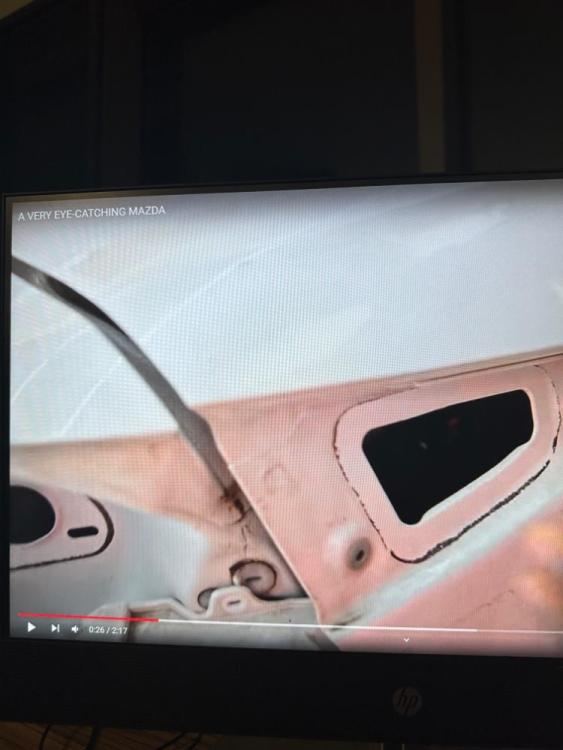

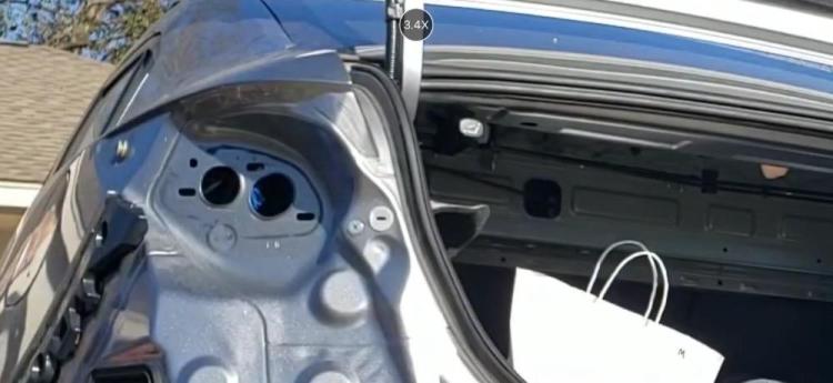

Dipnot: Aracı kurumsal firmadan aldım yaptırılan expertizde de herhangi bir boya değişen işleme dair bir şey yazmıyor. Son olarakta internette araştırmalarım dahilinde bulduğum görsellerde stopun arkasının görünüşlerini ekliyorum.
ilk 2 resim aracıma ait geri kalan internette bulduklarımdır.IMG_7826.thumb.jpeg.6e82a39a9d5b835792bfbbaee22eabd0.jpegIMG_7825.thumb.jpeg.6ca957e9586719dcb401600d296ca5fc.jpegIMG_7987.thumb.jpeg.04ac51dcda0c56342f90b77a37fbf544.jpeg

Umarım öyledir ama bana kaporta kıvrımı paslı bölgenin orası benim gözüme anormal geldi. Birinci fotoğraftaki puntanın olduğu bölümde darbeye bağlı açılma olduysa benim tahminim o bölgeden yolunu buluyor şu.
İşaretlediğim yerler hasar onarım emareleri. Stopun üstündeki çizginin altı ise boya yapılırken yapılan bantın izi.
Aracınızda arka sol tarafta bir işlem var ve su alma mevzuları da %90 onarım hatalarından dolayı oluyor. İyi bir kaportacıya göstermekte fayda var.
