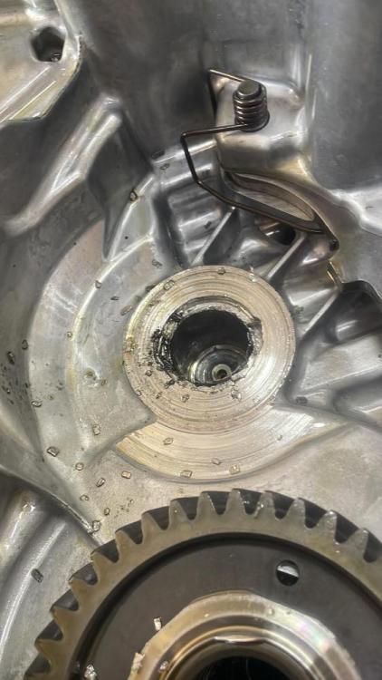

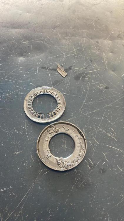

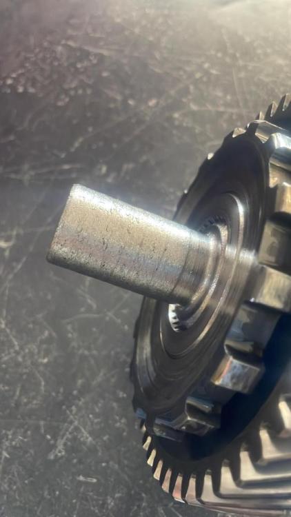

Herkese selamlar saygılar arkadaşlar,
Yaklaşık 1.5 ay önce aracımın alt kısmından bir ses gelmeye başladı. Başta hafif olan ses biraz artınca aracı kullanmayı bıraktım ve yetkili servisle irtibata geçtim. Çekiciyle aracı oraya getirtmemi söylediler, öyle yaptım. Serviste ilgili ustayla küçük bir tura çıktık ve sorunun diferansiyel kaynaklı olabileceğini ama emin olmadığını söyledi. Emin olmak için şanzımanın açılması gerektiğini fakat kendisinin veya oradaki hiçbir ustanın bunu yapamayacağını, dolayısıyla serviste sadece şanzımanın sökülerek sanayide bulunan bir otomatik şanzıman ustasına açtırılarak sorunun tespit edilebileceğini söyledi. Bu arada bu işlem için yetkili servise işçilik bedeli + sanayideki ustaya da işçilik (30-35 bin bandında) ödemem gerektiği söylendi. Bu arada zaman kaybetmeden diferansiyeli Belçika'dan sipariş etmem gerektiği, zira gelişinin 3-4 haftayı bulabileceği söylendi. Fakat sorun diferansiyelde çıkmazsa başka parçalar hatta tam bir şanzımana kadar gidebilecek parça siparişiyle karşı karşıya kalabileceğim söylendi. Tam şanzıman bedeli ise sadece yetkili servise ödeyeceğim tutar 440.000 TL olarak söylendi. Ben aracı sağlam haliyle satsam maksimum 800-900 bin edeceğini, bu meblağın hayret verici ve saçma olduğunu belirttim. Yapacak bir şey olmadığını söylediler. Ben de kendilerine teşekkür ederek oradan ayrıldım ve aracımı bir tanıdık vasıtasıyla sanayideki bir ustaya emanet etmeye karar verdim. Şanzımanı indirip içini açan usta mahruti ve ayna dişlilerinin dağıldığını, bilyenin parçalanarak vites kutusunu oyduğunu ve beyin dahil her yere talaş dolduğunu, yani şanzımanın işinin bittiğini söyledi. Tamiri mümkün olmazmış, mecburen çıkma şanzıman aramaya başladık. Bin bir zahmetle İstanbul'dan eski bir Merser bayii çalışanı olan arkadaştan şanzımanı bulduk ve 120.000 TL ücret ödeyerek getirttik. Bu sırada 20-25 gün araba liftte kaldı, ustayla kanlı bıçaklı olacak düzeye geldik. Neyse gelen şanzıman takıldı, denendi ve bana sorunsuz olduğu söylenerek araç teslim edildi. Bu arada tanıdık aracılığıyla gittiğim ve işçiliği 35.000 liradan 20.000 liraya indiren ustaya lift işgaliye bedeli olarak 15.000 lira daha verdim.  Aracı teslim aldıktan 2-3 gün sonra ışıklarda bir kez istop etti, çalıştırınca normal seyrinde devam etti. Birkaç gün sonra bulunduğum ilden yaklaşık 3 saat mesafede olan ANkara'ya seyahat ettim hiçbir sorun yaşamadım. Ankara'da ön düzende sorun var mı diye baktırmaya gittiğim dükkanda aracı geri vitese taktığım anda öksürür gibi yaparak zıplamaya başladı. Vitesi N ya da P ye alınca düzeliyordu ama R ya da D ye alınca tekrar zıplar gibi yapıyordu. Hani acemi şoförlerin manuel viteste debriyaj gaz ayarını yapamaması gibi bir durum oluşuyordu. Ön düzene bakan ustalar hiçbir sıkıntı olmadığını fakat acilen bir otomatik şanzımancıya gitmem gerektiğini söylediler. İvedilikle bir şanzımancıya doğru yol aldım. Ön düzenciden çıkarken arabanın motorunu tamamen durdurup tekrar çalıstırdım ve tekrar sorun yaşamadım. Şanzımancıda durumu anlattım, usta binip gezelim dedi. Binip gezdik ve tabii ki ustanın yanında uslu araba taklidi yaparak hiçbir sorun çıkarmadı araç. Usta çıkma şanzıman takılı olduğu için yatan şanzımanlarda toz yahut kir, parça gibi şeylerin kalabileceğini 1500-2000 km yapmadan yağı tekrar değişmem gerektiğini söyledi. Halihazırdaki sorun, siboplara pislik kaçmasından kaynaklı olabilir dedi. Ankara'dan ayrılıp bulunduğum ile geldim, yolda  yine hiç sorun olmadı. Birkaç gün daha hiç sorun olmadı. 1650 km yaptıktan sonra, 5 gün önce cuma günü  yağ değişimi için şanzıman değişikliği yapan ustaya tekrar gittim, sorunu anlattım o da "pislik tıkanmıştır, şimdi yağı değişince hiçbir şeyi kalmaz" dedi. Yağı değiştik, çıkan yağ kirliydi. Pazar sabahı ışıklarda durmak için ayağımı gazdan çekip frene basınca araba tekrar zıplar gibi gitmeye başladı ve ışıklara varmadan istop etti. Vitesi P'ye alıp çalıştırdım sorunsuzca çalışıp devam ettim. Bir tanıdığım bu durumun bujilerden kaynaklı olabileceğini söyledi. Onunla birlikte sanayiye gittik ve usta da bobin ya da buji kaynaklı olabilir dedi. Buji almak üzere parçacıya gidecektik ki aracı çalıştırıp R'ye alır almaz yine şiddetle sarsılmaya ve zıplamaya başladı araç.  Hemen ustayı çağırdık kaputu açtırıp baktı ve motor neredeyse yerinden çıkacak bu ne böyle dedi. Vitesi P'ye aldırdı ve sarsıntı kesildi. Tekrar R'ye aldım ve araç her seferinde şiddetle sarsılarak en az 7-8 kez istop etti. Sonra çalıştırıp D'ye aldım ve orada da aynısı oldu. Usta o zaman "bu kesinlikle şanzıman arızası, P ya da N de hiç sorun yok ama araca yük bindiği anda motor titremeye başlıyor" dedi. Bu sabah tekrar kendi şanzımancıma gittim, o da İstanbul'dan parça aldığımız arkadaşı aradı ve o da direk türbin (tork konvertörü) arızası bu dedi. Sorumluluğu alıyorum ve parçayı ücretsiz gönderiyorum dedi. Ustaya göre türbin değişince sorun çözülecekmiş. Tabii bu arada ustaya parça değişimi ve işçilik bedeli olarak 15 bin daha ödemem gerekiyormuş.
Bu süreçte maddi- manevi çok yıprandım. Sağ olsunlar Mazda Türkiye son 3-4 bakımı yetkili serviste yaptırmadığım için yardımcı olamayacaklarını söylediler. Sanayilere düşmek çok zormuş arkadaşlar, Mazda arıza vermez diye çevremin alma bu arabayı baskılarına karşı çıkarak bu aracı aldım. 8 yıldır sorunsuz biniyordum ama bir kez masraf açtı tam açtı. Araç 95000 km de benzinli 2015 model reflex.
Merak edenler için aracı hiçbir zaman agresif kullanan birisi değilim. Moturu durduracağım zaman da önce N ye alıp el frenini çeker sonra P ye alarak kapatırım.
Çok uzun bir mesaj oldu, sabırla okuyup fikri olan arkadaşların yardımcı olmasını diliyorum, herkese saygılarımı sunuyorum

Geçmiş olsun. Sizinki şanssızlık olmuş. Soygunculara denk gelip çok para harcayınca normal olarak gerilmişsiniz. Ama aracınıza küsmeyin bence.
Şanzımanın o hale gelmesi kesinlikle kullanıcı hatası olamaz. Ama çözümsüz iş yoktur. İşinin ehli bir şanzımancı bulmaya çalışalım.
Ankarada Bey Otomotive, Mazda Mepaz ve Mazda Gören'e bir danışabilirsiniz. Belki sadece yazılımsal bir sorundur. Psa grubunda öyle mesela. Alıstırma denen bir yazılım işlemi yapılmazsa randımanlı çalışmıyor.
Ayrıca millet kronik sorunlu, her an yolda bırakma ihtimali olan DSG sanzıman arabasını göklere çıkarırken, beceriksiz ve bilgisiz elemanların sorunu çözememesi yüzünden markayı gömmeye gerek yok. Çünkü genel bir sorun değil. Amcaoğlu sıfır aldığı A4 ile henüz garanti sürecinde ilk seyehatinde yolda kaldı ve kullanıcı hatası deyip aracı ücretsiz tamir etmediler.
12 saat önce, Lupara :
Teşekkür ederim. Ben araca değil beni yüzüstü bırakan markaya küstüm aslında. Biz belki bir fikir oluşturur düşüncesiyle yetkili servise, 'arıza vermeden birkaç gün önce bir kasisten fark etmediğimiz için hızlı geçtiğimizi' söylemiştik. Hiç alakası yok onunla şanzımanla ne ilgisi olur kasisin demişlerdi. Sonrasında kendilerini kurtarmak ve suçu kullanıcıya atmak için araca tekrar bakma lüzumu bile hissetmeden akslar alttan darbe almış diferansiyel hasar görmüş şeklinde bir rapor sunmuşlar Mazda Türkiye'ye. Ben şimdi neden küsmeyeyim neden Mazdacılığa devam edeyim ki? Bana ne faydası var? Türkiye'de var olma çabası içinde debelenen bir markayı ben neden göklere çıkarayım? Arıza vermez en sağlam arabalardan biridir diye Mazda'da ısrar ediyorduk ama gördük ki ilk arızada bizi ortada bırakma meyli içindeler. Arıza vermeme ise mevzu, Honda Toyota Subaru ve daha birçok marka da artık bu konuda iddialı.
