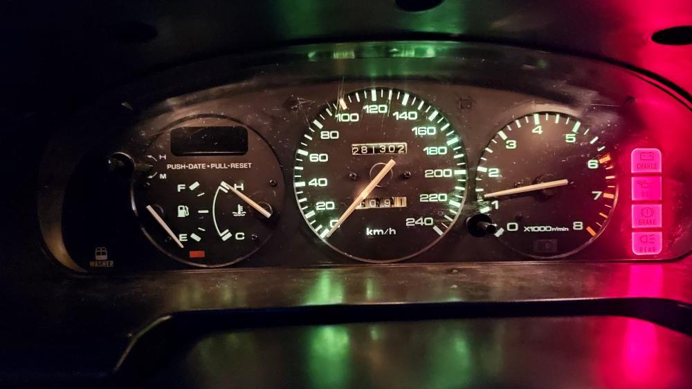

Merhaba arkadaşlar göstergenin içerisini temizlemek için göstergeyi açtım açmışken okların olduğu bölümü de temizleyeyim dedim çıkarttım altını bir güzel sildim vs fakat taktığımda hararet göstergesi ve devir göstergesinin okları düzgün çalışmamaya başladı normalde şu an devir 0 da hararette ortada olması gerekirken(aracı biraz kullandım belki düzelir diye) böyle bir şey başıma geldi. Yarın tekrar söküp bakacağım düzeltmenin bir yolu var mı?
Bağlantılar tam oturmamış olabilir, söküp, kuru bezle silin ve daha dikkatli takın.İnş. sağlıklı çalışır.  Ana kural, bir şey çalışıyorsa bırak elleme :)

Merhaba, sorunu çözdüm. Ön camı çıkartıp tekrar çalıştırdım araç normale gelince göstergeleri tekrar oturttum :)
