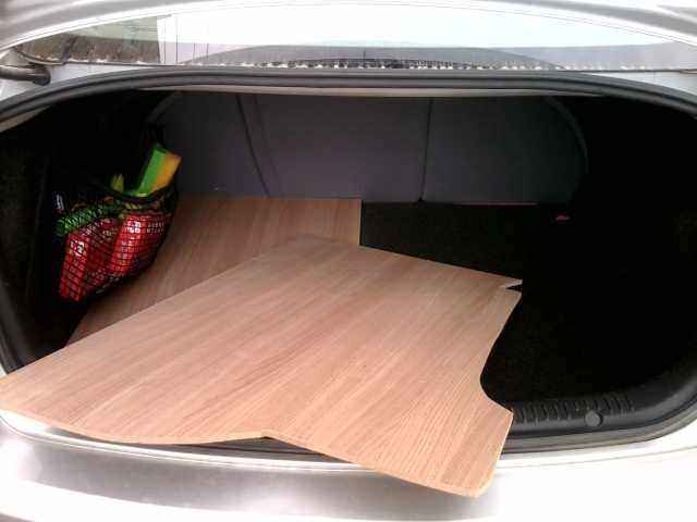

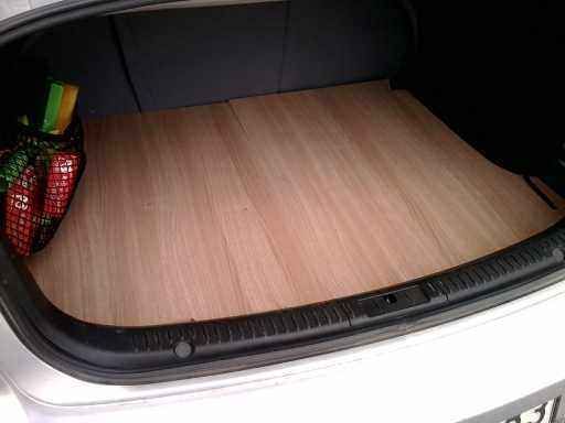

İşte buda bagaj uygulamam; Altı keçe destekli üstüne de ince bir keçe döşeyince fevkalade güzel olacak. Tavsiye ederim.
aracım 2005 mazda3 dynamic A/T ve şehiriçi ortalaması 25 krş. Şu anda gaz 2.49 olduğuna göre 10 lt/100 km diyebiliriz tüketim için. Şehirdışına pek çıkmıyorum ama 20 krş altına iner heralde. bu arada bagaj uygulaması çok iyi olmuş hayırlı olsun.

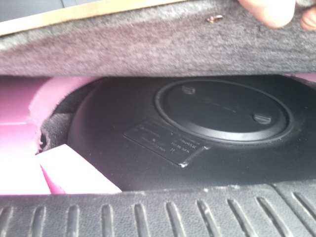

En nihayetinde bende LPG ci oldum. Taktırmayacaktım ama aylık yakıt masrafları artınca pes ettim. Adana Olgun LPG de Landi Renzo taktırdım. 1 aylık kullanım sonucunda herhangi bir şikayetim yok. Simit tüpün kenarlarını sert süngerle doldurdular. Bende üstüne orjinal keçesinin ölçülerinde ince mdf kestirttim (2 parça halinde) etrafını ince bir süngerle döşedim. Sanki hiç tüp yokmuş gibi  duruyor araba.
Kontiplak mı sarı olan
Hayır. ince mdf. Altını ve üstünü keçe ile kapladım. Arabadan tık ses çıkmıyor şu an.
