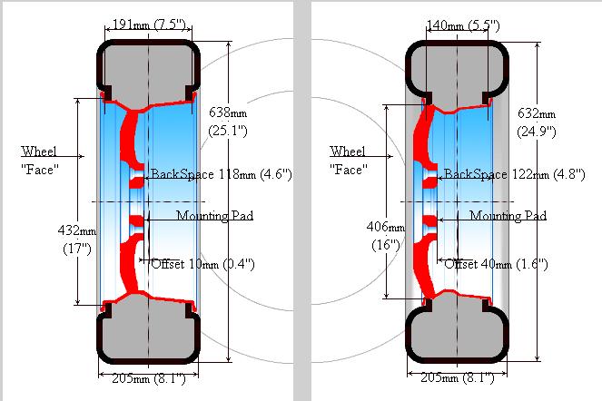

Normal şartlarda 205/55/16 ile 205/50/17 arasındaki tek fark lastiğin 3 mm ( resimdeki 6mm farkın 3 mm si alt tarafta olur ) yükselmesi ki bu durumda lastik kesinlikle sürtmez.
Lastik sürtüyor dediğine göre yeni takılan jantın boyutlarında bir problem olabilir. Muhtemelen orijinal jantına göre jant daha dışarıdadır ..

jantların sizin söylediğiniz ebatlarından daha fazla önemli olan ofset ölçüsüdür.
siz eğer 5,5" ofsetli arabaya 7" ofsetli jant takarsanız kesinlikle sürtme yaşanır.

Sanırım yeni jantlarının min. 7" ofseti var.
Çözümü için;
1- jantları tornacıda işletip ofseti düşürülecek.
veya
2- çamurluk ağızları içten taşlanacak
veya
3- çamurluk ağızları içe doğru çekiçlenip katlanacak
