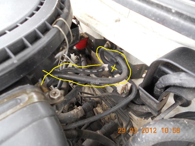

Kendi motor ve yapılanların resimleri

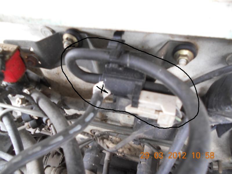

??? olan kısımla alakalı orjinal  bir mazda buldum hemen kepin arkasındaki valfe gidiyor o kablo  direksiyonla alakalıymış ve birçok mazdada iptal olmuş bakımda koparılmış kırılmış azizliğe uğramış yani iptal olduğu içinde vida ile hava çıkışını garantiye aldık.
Eğer sizinkisi boşta değilse bakımlarda dikkat edin usta kazasına kurban gitmesin.
eğer bahsi geçen ağzına vida taktığınız hortum bu resimlerdeki ise malesef pek doğru bir iş olmamış bu hortum vakum ile direksiyon döndürüldüğünde aracın rölantisini yükseltir , tamir etmenizi öneriyorum. :)
Evet hacım hortum o sokak aralarında dar yerlerde gecerken istem dışı rolanti artmasada olur kazaya davetiye seri araba zaten fakat orjinalinde takılamadığım için  bir ara yaptırıcam satarken olabilir sipsi ile uzatma olmazsa yapıştırma şekli böylede problem yok daha sert bir direksiyon ama masallahı bildiğin spor.) ama sağlam olan arkadaşlar muhakkak kepten o hortumu çıkartsınlar bakım öncesi çoğu arkadaşın usta azizliğine uğramıştır bakım sonrası taksınlar bu olayın hikmeti dikkat hassas işçilik.
