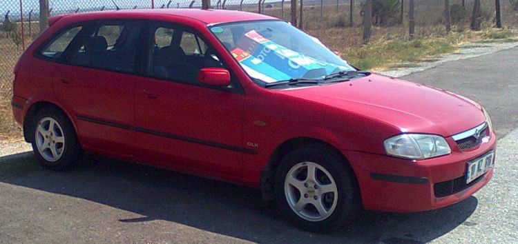

Benim araba:
323f GLX 1.5
1498cc
Bujiler ve hava filtresi yeni değil. Uzun kısa yol ortalama 0,155 kr ile 0,165 kr arası...
Ancak bir keresinde havalimanına giderken dişimi sıktım, kamyonlarla el ense gittim, 80-90 km hız ile tüm yolu katettim. Arada 100e çıkmışımdır ama çok az... Bu şekilde 140+145 km (Gidiş + dönüş) 285 km yol yaptım ve depoyu tekrar fullediğimde 35 TL lpg aldı... 35 TL / 285 km = 0,122.807

İmaj hiçbir şey yakıt herşey :) ben de hevesleniyorum çelik janta. Hatta photoshopda yaptım araba bambaska oluyor. Ama ağır. yakıtı arttırır. Bir de çelik jant takınca ince yanak yapmadan olmaz. Yani büyük jant küçük lastik. Ama çakıl taşına bassan zıplar araba. Burası türkiye. Her an nerede çukura gireceğin belli olmuyor...
MAZDA%20CELIK%20JANT.jpg?psid=1
Çelik cantlarım varken otobanda bile kasarak gidiyodum.her an bir yamalı yol kesitine dalıp paldır küldür sesleri ile irkilecem diye.insanın aracından o seslerin geldiğini duyunca gece şeklinede şemaline deyip cantlara... :dua:  diyor amma aşağıya inip geriden beri araca bir bakınca şöyle, hoşuna gidiyor ve tekra unutuyo.işte bu şekilde tam bir yıl [10 000 km ] dayandım ,sonrası malum  :sopa: .orjinal ebatlardaki jantların bir sorun teşkil etmeyeceğinide hatırlatırım.
benim lastik ölçüleri 185/65R 14 yani orjinal ölçüleri, üzerinde 5 kollu alaşım jant var ve gayet hoş duruyo, hatta jantlarım bile aslında en dandiğinden (CMS) :) , yani alaşım jant için illa 15 inç filan takmanıza gerek yok küçük jant ta çok sırıtmıyo...
