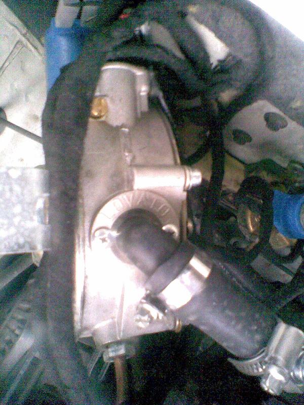

Rölanti ayarını kendim yapmak devri 800'e ayarlamak istiyorum. Çok zor değil sanırım ama nasıl yapıldığını bilmiyorum. Beyin üzerinden mi yoksa gazın geldiği hortum üzerinden mi. Aracımda Lovato marka lpg var. Resmini ekliyorum sanırım bu beyin...
Şimdiden teşekkürler...
iyi forumlar...

Sakınnn lpg beğni üstünden rolanti ayarı yapılır mı hiç, orda bir ayar vidası olucak rölanti için, ordan ayar yapmanız gerekicek, vidayı sıkarak veya gevşeterek ayarlayabilirsiniz

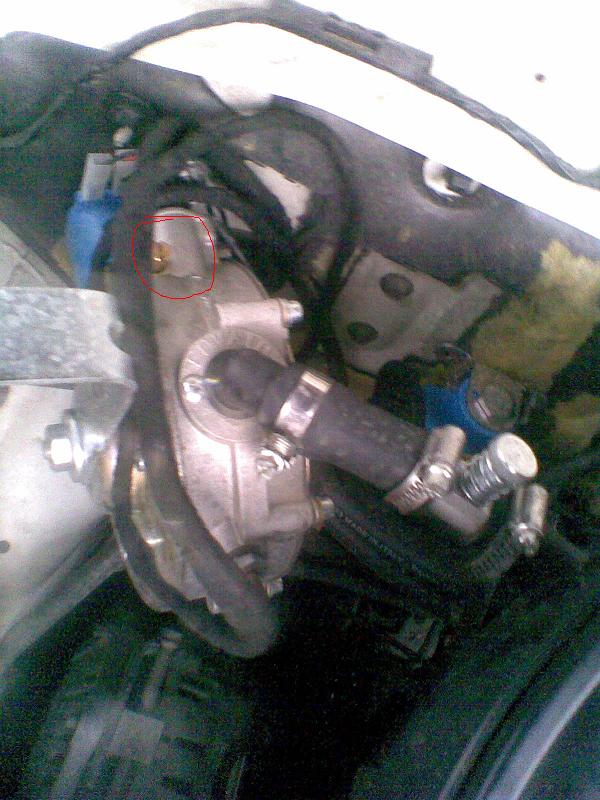

Ayar vidası derken resimde kırmızı daire içine aldığım sarı vidadanmı bahsediyorsunuz?
araçlarımızda optimum rölanti 800 devirdir benim aracımda uzun farları yaktığımda 600 700 olacak şekilde ayarlı gündüz 800 devirde sabit kullanıyorum
rölanti ayarına gelince İbrahim arkadaşımın dediği gibi lpg regülatörünün üzerinden rolanti ayarlamaya çalışmayın regülatör üzerinden sadece aracın lpg ye uyumu ayarlanır bir çok ustanın bildiği ve yanıldığı gibi rölanti ayarı yapılmaz kesinlikle LPG regülatörünün ayarıyla oynamayınız
bana karburatörün bir iki resmini çekerseniz nereden ayarlayacağınızı gösterebilirim karburatörün arkasında uzun bir vida olacak
resimleri bekliyorum
iyi forumlar...
