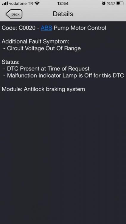

şöyle bir sorunum var. Sorun mu değil mi bilmiyorum açıkçası. Tecrübeli arkadaşlardan yorum bekliyorum.
1.sorun yağışlı havada rampada veya düzde gaza biraz fazla basarak kalkış yaparsam Tcs ve dsc Devreye giriyor. Göstergede kayma işareti yanıyor. Buraya kadar normal. Ama bu elektronik devrelerin çalışması biraz şiddetli oluyor. Araç içinde küt küt küt vuruyor. Sistem çalışıyor mu çalışıyor. Ama bu kadar şiddetli olması normal mi?
diğer sorunum ise çok dik rampalarda (bebek yokuşu, kağıthane yokuşları gibi) kuru-ıslak farketmeksizin araç ilk kalkışta hafif patinaja kalıyor. Tork konvertörü olduğu için yüksek torkla kalkıyor. Ve göstergede kayma işareti ve abs lambası yanıyor. Yaklaşık 1 saat yanık kalıyor lambalar. Bir saat sürüşten sonra önce kayma işaret lambası sonra da abs sönüyor. Hata kodu ise bu. Sizce ciddi bir sorun mu var?
bunun yanında tpms sensörlerinde de zaman zaman hata uyarısı alıyorum. O konu da biraz garip

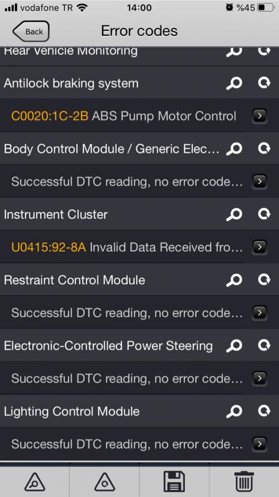

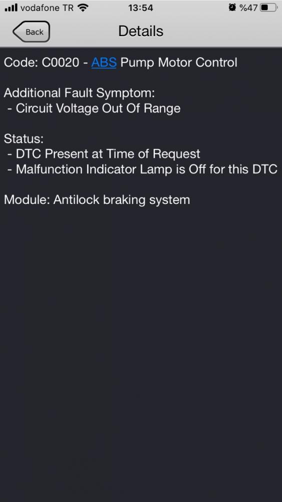

C0020 abs pompa motor kontrol uyarısı korkuttu

Hangi adaptörü/elm cihazını kullanıyorsun?
bunu kullanıyorum abi. uygulama forscan'ın iphone uygulaması paralı olan

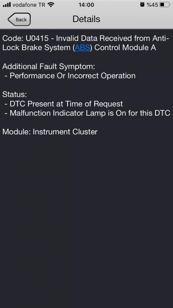

lastik basınç sensörlerinin abs ile ilgisi var mı? onun beyni mi okuyor? uzun süreli abs ve tcs ışığının yanması normal mi? abs sensörlerim bozuk olabilir mi?
Forscanle pidleri izlemeden önce böyle şeyler oluyor muydu? Lastik basınç sensoruyle yaşadığın durum ve bu olay?

wifi ile bağlanıyor. tabi. zaten ben forscan kullanmıyordum. birçok sensörü okusa da arayüz kişiselleştirme zayıf olduğu için tercih etmiyorum. ama sensörleri okuyan başka uygulama yok. tpms hatası alınca forscandan bakmıştım. ilgili yok gibi sanki. ama bilemedim.
Forscanden bütün hata kodlarını sil. Errors bölümünde, sağ üst soldan 2. işaret, butun modülleri sıfırlar.
Aracı çalıştırmadan, Obd portundan cihazı çıkart, bir hafta aracın beynine hiç bağlanma, aynı şartlarda kullanmaya devam et bakalım, nasıl olacak.

araç çalışmıyorken mi bağlanıp modülleri sıfırlayayım?

abs lambasının uzun süre yanması bana da normal gemiyor zaten. ama kendi kendine de sönüyor. dik rampa haricinde böyle bir şey yaşamadım hiç. nerelere bakmalıyım bilmiyorum da. tekerleklerde abs sensörü var mı? bozuldu mu yoksa abs beyninde mi sıkıntı var bilmiyorum
Kontak on, motor off.
Forscan, sonra senden yine off/on yapmanı isteyecek.
Off yapınca aleti çıkart, sonra marşa baş.
Bunları basınç sensorundeki konuya yazacaktım ama elm cihazından emin olamadım. Şimdi resmini görünce wifi ile bağlanma işi, iyice işkillendirdi.
Wifi sinyalleri programla veri aktarırken, yeterli hızda veri alış verişi yapamıyor yada modüle jammer etkisi yapıyor diye düşünüyorum.
ABS modulunden aldığın iletişim hatasinin da aynı sebepten kaynaklanabilecegini düşünüyorum.
Bu elm cihaziyla beyinden veri okuma işlerinden önce bu durumlar olmadıysa, 1 hafta içinde özelikle basınç sensörü sorunu tekrar etmezse, sorun adaptörde.
Bir dene bakalım. Umarım, öyledir.

sürekli takıp kullanmıyorum abi. arada takıyorum obd cihazını. ama dediğini yapacam. sıfırlayıp hiç kullanmayacam cihazı. bakalım napacak.
Bir anda 2 ayrı lastik basınç sensörü bozulmaz yada pilleri bitmez. Tekerleri değiştirince başka bir sensorden hata aldığını söylemişsin zaten.
Sorun adaptörden, gösterge paneli ilgili bağlantı bölümünden ya da moduldendir. Umarım elm cihazındandır.
Benim kablolu cihazla bile, 30-40 pidi aynı anda okuyunca bazen anlık RVM modülü iletişim hatası alıyorum. Ama arıza kodum asla yanmaz, gösterge panelindeki RVM sarı renk almaz, yada arıza kodlarını tekrar aratınca 'Dtc set at time of request' demez. 'Previously set Dtc, not set at time of request' der. Malum sitede bazen satılık araçlara bakıyorum, panelde RVM sarı yanıyor. Sıkıntı!
Velhasıl, beyine/modüllerde yan sanayi adaptörle giriş yapınca böyle olabiliyor.

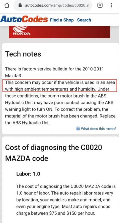

Bu ABS muhabbeti jantlar yer değiştirdikten sonra oluştuysa, bu durumu da göz önünde göz önünde bulundur diyecegim ama herhangi bir ABS sensörü/bağlantısı kaynakli bir sorun olsa, nokta atışı hata kodu vermesi gerekirdi. Canını sıkmadan, buraya bir göz at. Modulle alakalı bir sorun olabilirmiş. 🤐
https://www.mazda3forums.com/62-suspension-brakes/761770-mazda-3-abs-lights-faulty-abs-pump-code-c0020-fixed-reasonable-price.html#/topics/761770
Bu durumla ilgili servis bülteni de varmış. Umarım direk ABS modülü değil de, bağlantı yerlerinde temassizlik, oksitlenme vs. ile alakalı bir durumdur, Tansu.
