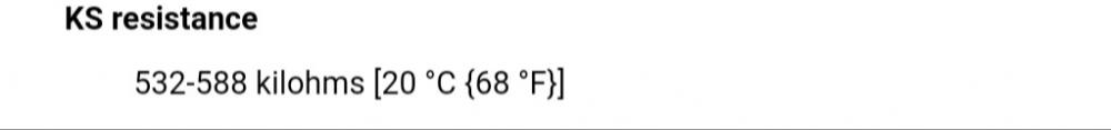

Tek kablolu bir sensör bu, resimdeki kablo yekpare manifoldun önüne kadar geliyor, oradan ECU'ya bağlamışlar. Kabloyu soketinden ayırın, sensorun direncini ölçün. Aşağıdaki aralikta değilse, yapacak bir şey yok.
Tekrar merhaba. Bugün sensörün direncini ölçtürdüm. Küçük bir yerde olduğumuzdan konuyu bilen insan bulmak oldukça zor. Kabloyu soketten çıkarıp multimetrenin bir ucunu akünün eksi kutbuna dokundurarak ölçüm yaptı usta (başka yerlerden şaşe almadı çünkü).  Bu şekilde ölçümde 980-1100 kilohms arası değerler gösterdi. Bunun anlamı ne olabilir sizce?
2 saat önce, omnivolus :
Anlamı; sensör patlak.
Sensör direnç ölçme yöntemi doğru.
2 saat önce, quiteguide :
Yardımlarınız için çok teşekkür ederim. Orijinali yerine Bosch marka sensör almayı düşünüyorum. Tekrar teşekkürler.
Anladığım kadarıyla, Mitsubishi'den tedarik edilen bu sensörünün içindeki piezo kristal elemanın ömrü 10-15 yıl arası. Belirli bir süre sonra, titreşimi elektrik sinyaline dönüştüremiyor ve miadını dolduruyor.
Yapacak bir şey yok, tekrar geçmiş olsun.

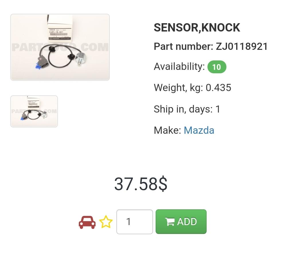

Üstat, bu parçanın servisteki fiyatı 1100 küsur lira. Bosch üretmemiş ama Kore malı yan sanayi 500-600 lira civarında bulunabiliyor. AliExpress'te ise 8-12 dolar civarında yığınla ilan var ancak nedense hep BK (2009'a kadar) modeller için. Sizin bilginiz var mı, bu sensör 105 HP, 77 KW birinci ve ikinci nesil Mazda 3'ler için aynı parça mı?
BK için olanlar, BL yani bizim araçta kullanılan sensorden 10 cm kadar kısa.
O kadar uzaklarda aramaya gerek yok.
Vereceğim linklerden saticilarla sensör boyunu teyit edin. Resimdeki gibi uzun kabloluysa ve 2 bağlantı aparatı varsa, bunlardan biri işinizi görür.
Yok kısa kabloysa, Ali'den uzununu getirtirsiniz.
https://www.yedekparcapazar.com/mazda-mazda-3-vuruntu-sensoru-mazda-2-maher.html
https://www.yeniotoparca.com/mazda-3-vuruntu-sensoru-mazda-2
Bir de, aslı astarı 40 $ bile olmayan sensore neredeyse 4 katı fiyat biçmek nedir kardeşim ya???
Bu kafayla, Mazda daha çok servis kapatır bu ülkede.
  • Teşekkürler 1

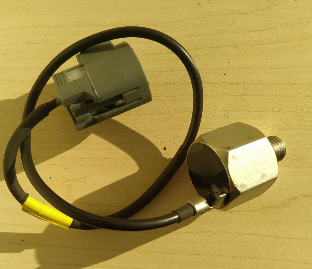

Üstat, iki linki de aradım, ellerinde parça yok. Yönlendirdikleri bir satıcı (Genç-Tokel) sensör kablosunun (her ne kadar aralarında 10 cm fark varmış desem de) birinci ve ikinci nesil Mazdalar için aynı olduğuna ısrar etti. Ellerinde Mazda 3'ler için tek bir tür sensör varmış ve bu parçadan çok satmış, bir sorun çıkmamış.
Buyrun Çin malı 39 cm uzunluğunda vuruntu sensörü.
Subaplar değişirken, mevcut sensör sıkıntı çıkarmadan değiştireyim dedim, baktım ki boyu kısa orijinal sensör gibi manifoldun sağ alt köşesinden sokete gitmiyor, vazgeçtim.
Yapan adam bunu manifoldun aşağısından geçirmeyi bilmiyor muydu? Mutlaka biliyordu.
Kablo boyunu da uzun tuttuğuna göre, vardır bir bildiği dedim.
Ürün orijinal olmadığı için satılık değil (bl kasaya zaten tavsiye etmem), ihtiyacı olan Ali'den getirtsin.
1 dakika önce, quiteguide :

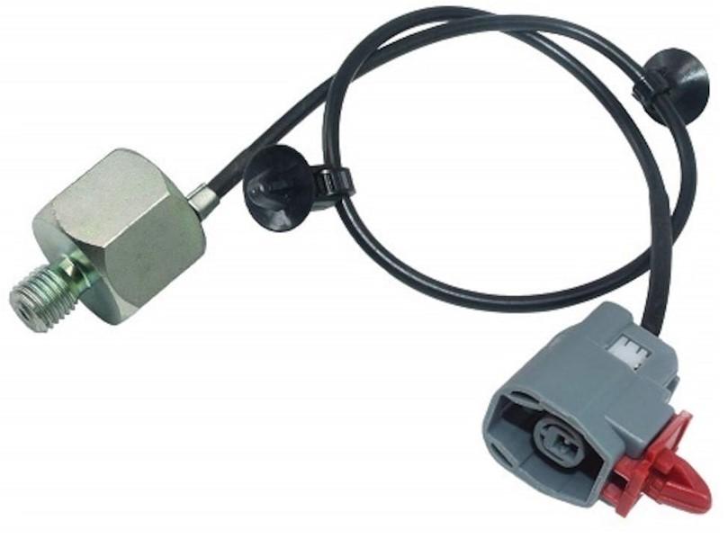

Üstat, sizi yordum, teşekkür ederim. Gördüğüm kadarıyla bu kablo tipinde olanlar 323 sensörü. Dr.Müller marka BL ve BK için sensör aşağıdaki gibi:
Resimdeki ürünün aynısı ise, direk sipariş yapistirilabilir. Fiyat da makulse tabi ki.
N11'de 440 TL, Genç-Tokel'de 330 TL. İkinci firmada aynı zamanda 140 TL'ye Çin'den gelenler de var ama tavsiye etmiyorlar.
