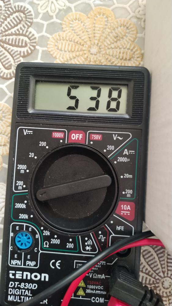

Şaka maka Çin sensörü de çalışıyormuş.
538 kilohms çıktı.

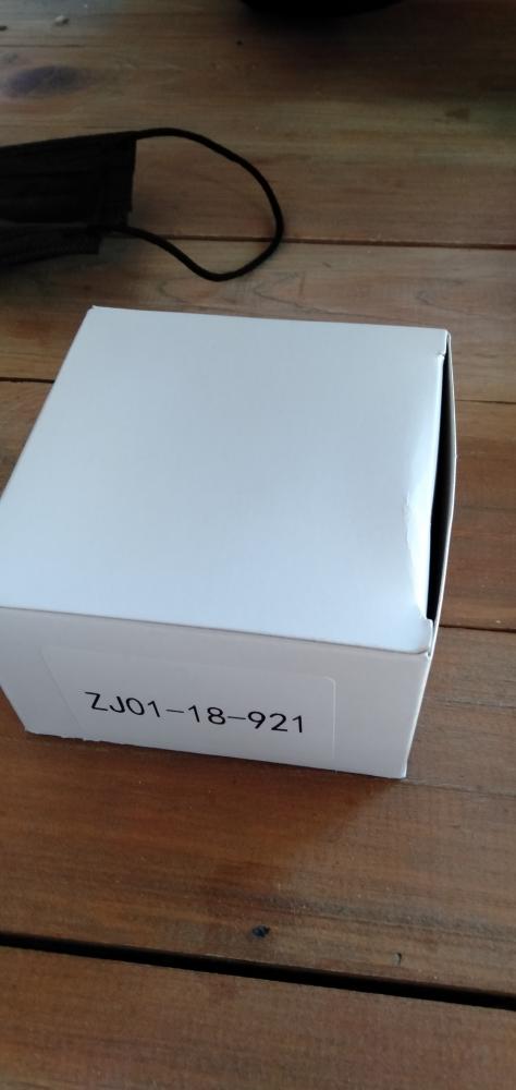

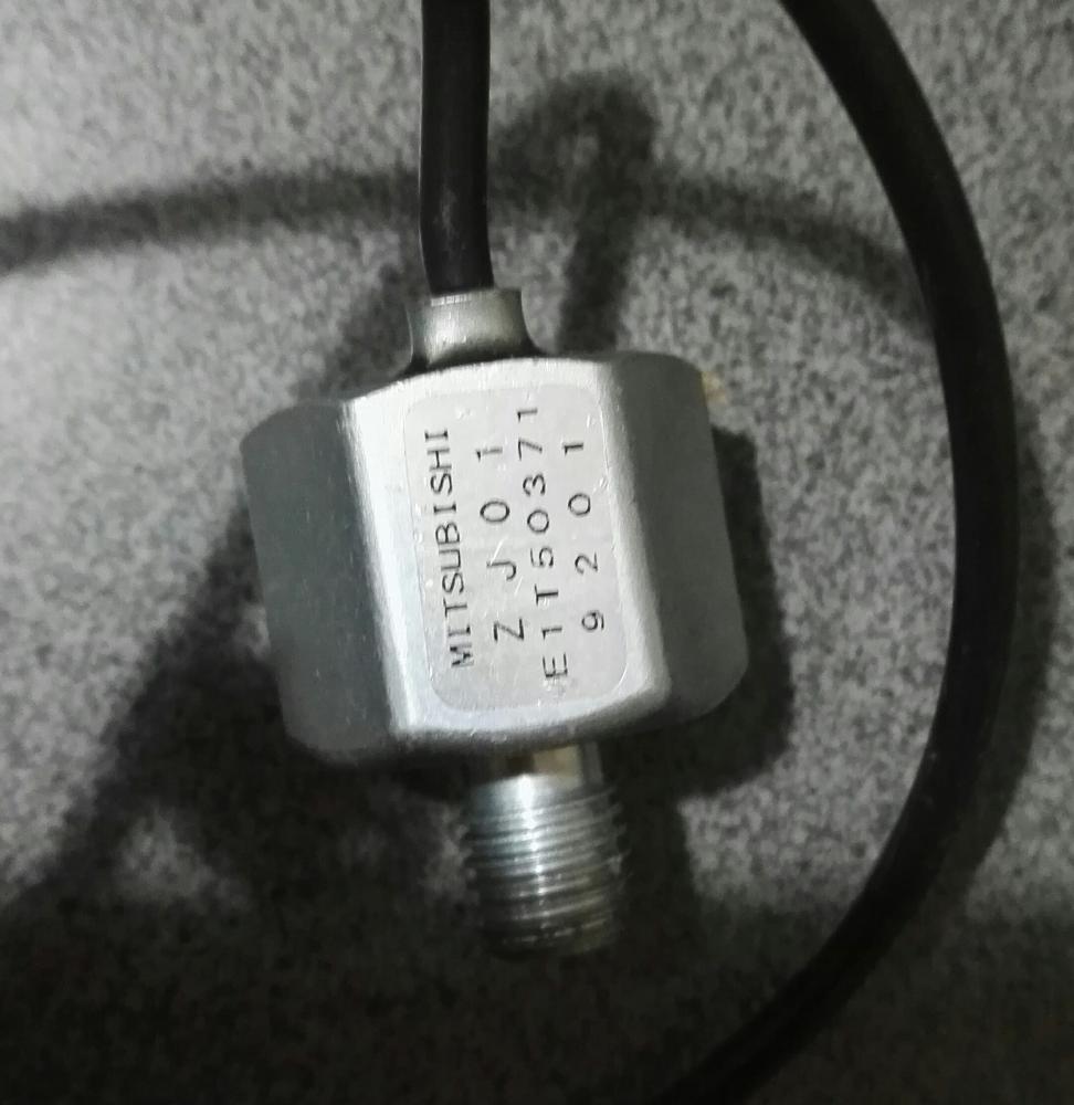

US $9.99 | Knock Sensor ZJ01-18-921 E1T50371 ZJ0118921 E001T50471 V32-72-0025 0907019 SEB1669 For MAZDA 3 BK 1.4 1.6 2.0 2.3
https://a.aliexpress.com/_BP6ZKZ

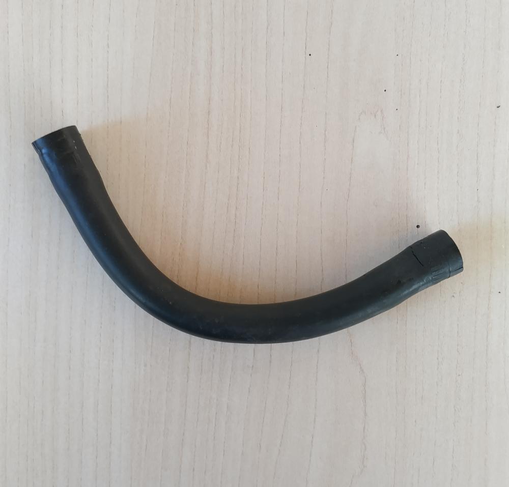

Ayrıca, manifoldu takarken yerinden oynayabiliyor bu manifold contaları. Sebebi, PCV valfi ile manifold arası bağlantı sağlayan bu hortumun çok kısa olması. Takarken buna da dikkat edilsin, valfe tam oturmazsa, ya da yerinden çıkarsa araç fakir karışım arızası verir.
Diğer contalar da tam oturmazsa, fakir karışım arızası vermese bile motora maf sensorunden olculenin dışında hava gireceği için ltft stft normalin çok üstünde + değerlerde kalır. Özellikle yüksek devirde ve rampalarda kaputun altından ciuuuv ciuuuv ıslık sesi gelir.

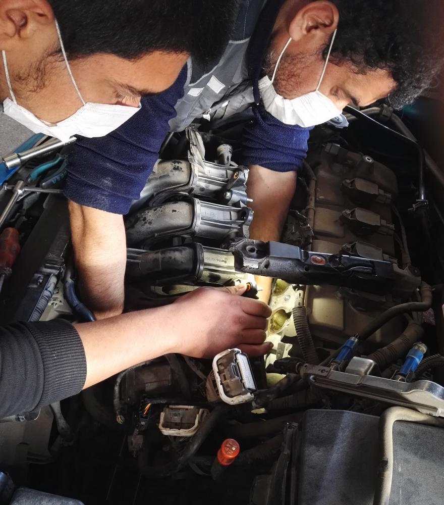

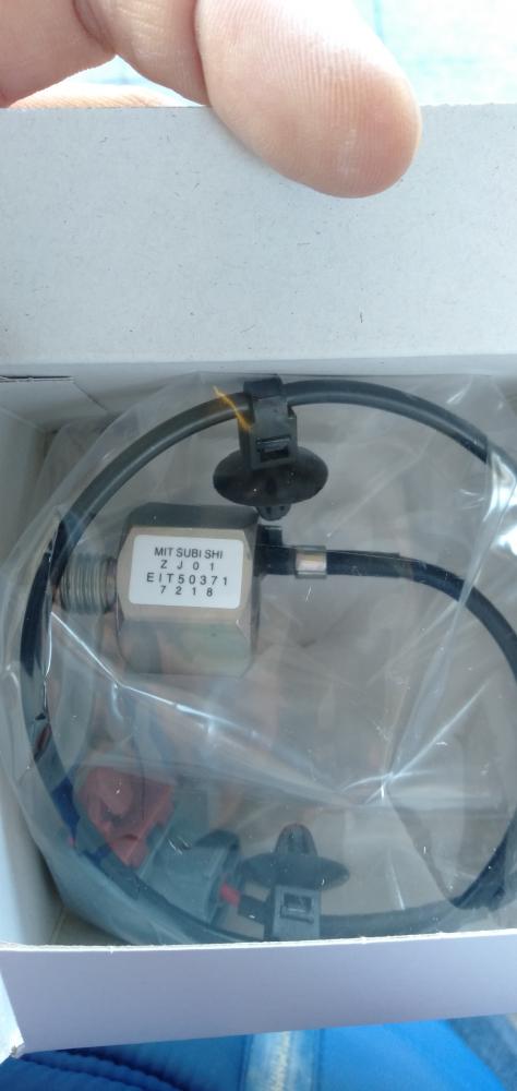

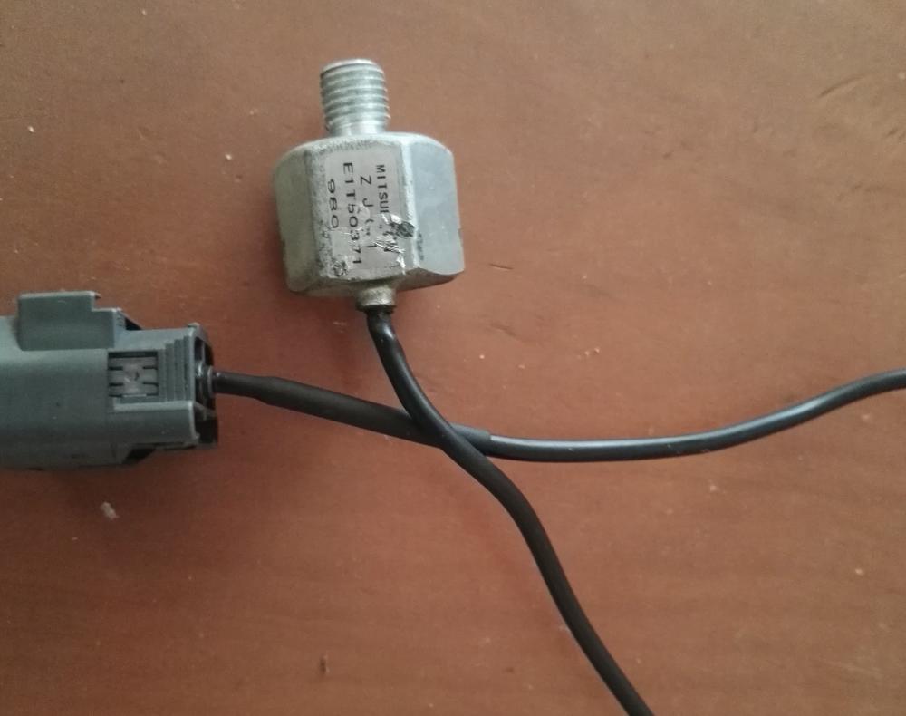

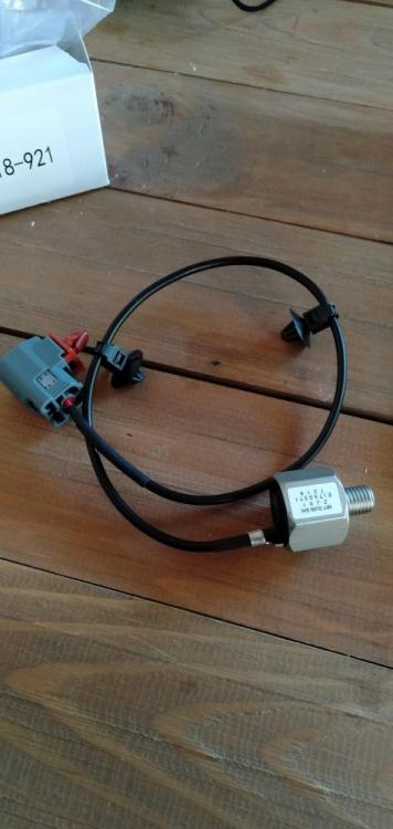

@quiteguide Yakup Bey'in de uzaktan desteği ve yardımlarıyla bugün vuruntu sensörünü değiştirdik. İhtiyacı olan arkadaşlar için bilgi vereyim; sensörü GencTokel Otomotiv'den 330 TL'ye aldım. Serviste 1150 TL olan bu sensörün "Dr.Muller marka olanını göndereceğiz" demelerine rağmen araçtan çıkan sensörle aynıydı.
Bu GencTokel'den gelen sensör:

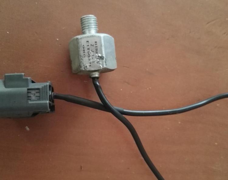

Bu araçtan çıkan sensör (çıkarırken önce anahtarla denendiği için iz oluştu, sonra lokmayla çıkarıldı):
İkisinin kablosu da 39 cm. Yakup Bey'in gönderdiği emme manifolt contalarını sağ olsun bana çok ucuz bir fiyata verdi. Bu contalar için Mazda İzmir 350 TL, İstanbul Merser 1200 TL istemişti; bu fiyat farkı nedendir, onu da anlamış değilim.
Bugün Bayram Usta ve yardımcısı emme manifoltun sadece üst bağlantılarını sökerek sensörü çıkarıp yenisini taktılar. Motor uyarı lambası artık yanmıyor. ELM327 ile kontrol ettim, herhangi bir arıza kaydı da görünmüyor.

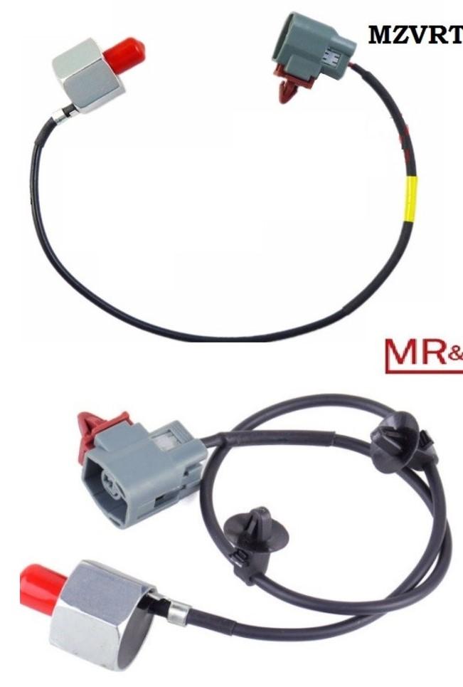

Bendeki Çin malı sensorde bağlantı klipsleri olmadığı için gözüme ufak geldi, o zaman.
Boy, standart 39-40 cm, dileyen istediği sensörü kullanabilir.
Sizin temin ettiğiniz sensör, bana daha cazip geldi. Üzerinde OEM Mitsubishi numaraları felan yazdığı için.

Tek fark, klipslerinin olmaması ve sarı bant. :)
Kablo uzunluğu, bağlantı soketi ve direnç aynıymış.
