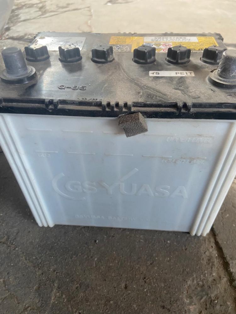

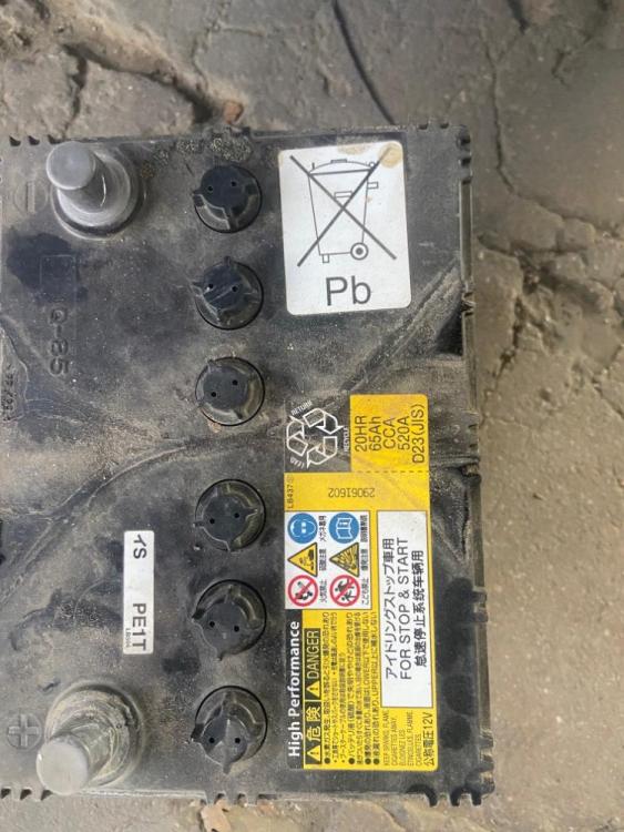

Bizim akü markamız arkadaşlar Mazda 3 için diğerleride aynıdır diye tahmin ediyorum. İnci akü ile ortakmış ben mutlu akü taktırırken grup için çekeyim dedim
