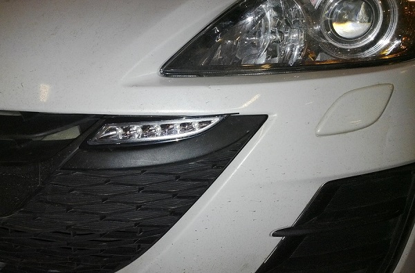

Biraz yakın çekimini atmanız mümkün müdür. Ledler siyah yuvayı tam olarak dolduruyor mu, boşluk var mı , ledler tane tane mi tek parça mı gibi... ?
Yuvayi hemen hemen dolduruyor..tek parca olarak kullaniliyor ledler..calisiyorum o yuzden yakin cekimini yarin atabilirim
Emre'nin açıklamalarından yukarıda da fotoğrafları olan COB led olduğunu anlıyoruz. Siyah plastiği tam kapatamıyor, kenarlarda yarımşar santimlik boşluk kalıyor. Yandığı zaman çok hoş görünüyor. Florasan gibi homojen bir aydınlatması var, ledler tek tek görünmüyor.

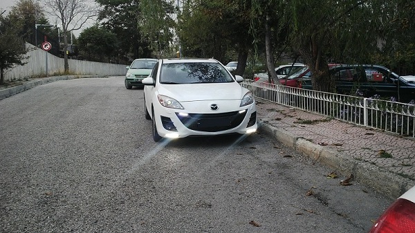

Uygulamayı bugün yaptırdım. Resimleri paylaşıyorum.
Kontak ACC konumundayken ledler yanıyor. Normal farları açınca ledler kapanıyor.
Altta 8 üstte 5 led mevcut. 63$ ve 68$ a ebay dan aldım. Montajı 50TL ye yapıldı.

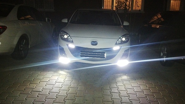

3 ay önce falan şöyle bir uygulama yapmıştım gündüz farları için. Araçtan indiğinizde ledler 20 saniye falan açık kalıyor, sonra yavaş yavaş kısılarak sönüyor.
Gündüz full şiddette yanıyor, farlar açıkken ışık şiddeti karşıdan geleni rahatsız etmemesi için yarıya düşüyor. Ben farlar açıkken tamamen sönmesini istiyordum ama bu fikri Cihan abi (stilock) verdi.

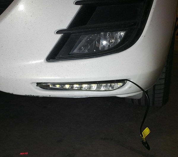

Peki alttakilerin usttekilerin falan montajini nasil yaptilar abi baya guzel olmus. Hayirli olsun.
Yani tamponu falan mi soktuler.
Montaj kendime ait üstte bir şey yok. Alttakini de tamponu sökmeden hallettim. Kendi yapıştırıcısına ilave silikon kullandım.
Heee direk tamponun disindan yerlestirdin yani abi. Kabloyu arkasindan gecirdin yani iyi olmus baya aydinlatiyo yaa hic gunduz fari gibi durmuyo normal far yaa :)
