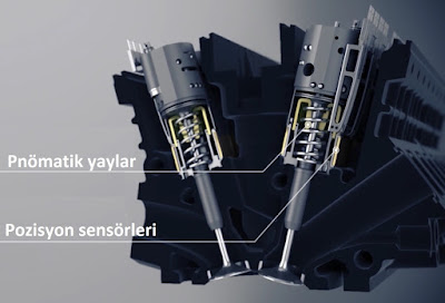

Kam mili olmayan motorda, silindirler içerisine hava alınmasını ve egzoz gazlarının atılmasını sağlayan supabları hareket ettiren bir egzantrik mili bulunmuyor. Günümüzde tüm içten yanmalı motorlar hareketini krank milinden kayış veya zincir vasıtasıyla alan egzantrik miline sahip ve supablar bu sayede açılıp kapanabiliyor.
Egzantrik mili ve supabların açılıp kapanması
egzantrik mili - egzantrik mili, zincir be krank mili |
Tanıtılan bu yeni teknoloji ile egzantrik mili sistemden atılmış. Bu sistemde supablar tamamen elektronik olarak kontrol ediliyor ve pnömatik yani hava ile çalışan yaylar tarafından açılıp kapatılıyor. Bu sayede motor sisteminden 2 adet egzantrik dişlisi, 2 adet egzantrik mili ve 1 adet zincir veya triger kayışı eksilmiş.
Bu oldukça gelişmiş sistem sayesinde supabların artık çok daha rahat bir şekilde kontrol edilebileceği belirtiliyor. Bu sayede her bir supabın ayrı ayrı kontrol edilebildiği değişken zamanlamalı sistem elde ediliyor. Hem %30 güç artışı bekleniyor hem de silindir kapatma teknolojisinin bu sayede çok daha kolay bir şekilde uygulanabileceği tahmin ediliyor. Egzantriksiz sistemin ise avantajlarının aşağıdaki şekilde olması bekleniyor.

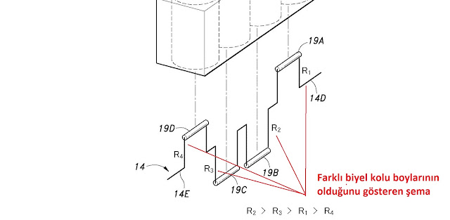

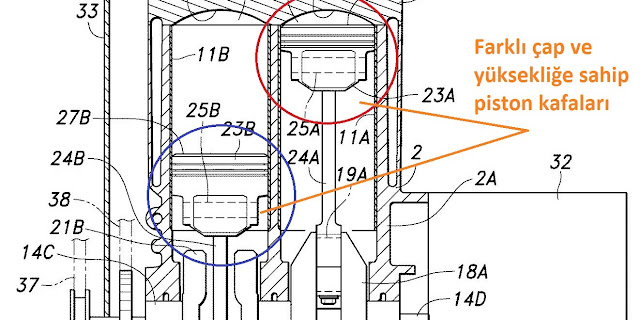

Şimdi ise yaşanan bir gelişme geleceğin içten yanmalı motorlarının nasıl olabileceğine dair daha da fazla ışık tutuyor. Honda tarafından tasarlanan ve patent çizimleri görüntülenen bu motorda pistonlar farklı çap ve yüksekliklere sahip. Ayrıca krank milinin kol boyları da bu nedenle farklı uzunluklarda tasarlanmış. Bunun sonucu olarak da yanma odalarının hacimleri birbirlerinden farklı. Yani 4 silindirli bir motor için 4 farklı hacimde yanma odası karşımıza çıkıyor. 2.000cc hacme sahip 4 silindirli bir motor için örneğin 600cc, 550cc, 450cc ve 400cc olarak 4 farklı yanma odası olabilir. Bu değerleri konunun rahat anlaşılması için verdiğimiz için tamamen tahmini belirtilmiştir. Böyle bir veri Honda tarafından belirtilmemiştir.
Ancak farklı piston ve krank ölçülerinin bu hali ile herhangi bir kazancı bulunmuyor. Dikkat çeken esas teknoloji ise VW markasının ACT yani silindir kapatma sistemine benzer bir mekanizma ile ortaya çıkıyor. Silindirlerin farklı düzenlerde çalıştırılması sayesinde çok farklı ve değişken silindir hacimleri elde edilebiliyor. 4 silindirli bir motor için 1, 2, 3 veya 4. pistonların ayrı ayrı veya kendi aralarında ikişerli veya üçerli ve en son olarak tümünün beraber çalıştırılması durumunda çok farklı hacim kombinasyonları ortaya çıkıyor. Akılda kalma açısından Dalton Kardeşlerin her birinin bir piston olduğunu düşünebilirsiniz. Farklı boylarda olması sayesinde her bir silindirin farklı tüketim, güç ve tork değerleri olacaktır.
Bu şekilde bir çalışma sayesinde kullanıma göre ekonomik tüketime sahip silindir tek başına devrede iken güç ihtiyacına bağlı olarak diğer silindirler tek tek veya hepsi beraber devreye girebiliyor. Otobanda 90km/saat ile sabit bir şekilde seyreden bir araçta en ekonomik silindir yeterli olabilir ve bu sayede oldukça düşük tüketim değerleri de elde edilebilir. Veya şehir içi kullanımda 2 veya 3 silindir devrede olabilir. Performanslı kullanımlarda ise 4 silindir birden devrede olarak maksimum güç elde edilebilir. Ayrıca güç ve tork ihtiyacına göre tek başına 1,2 ,3,4 veya 1-3, 1-4, 2-3, 3-4 veya 1-2-3, 1-2-4, 2-3-4 ve benzeri silindir dizilimleri ortaya çıkabilir.
Patent çizimlerinde sıralı 2, 3, 4 ve V şeklinde 6 silindirli motorların üzerinde çalışıldığı anlaşılıyor. Gerçek kullanımda tüketim ve performans olarak ne kadar fayda sağlayacağını veya üretime geçecek derecede fiyat-performans getirisine sahip olup olmayacağını bilemiyoruz ancak mantık olarak oldukça iyi bir teknoloji ve içten yanmalı motorların tüketim değerlerini oldukça aşağı çekebilecek niteliklere sahip. Motor konusunda birçok markadan önde olan Honda'yı bu konuda tebrik etmek gerekir.

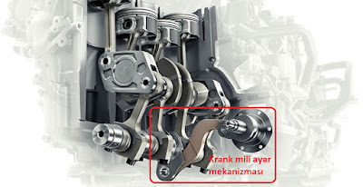

Infiniti tarafından 2.0lt 4 silindir turbo benzin motorda kullanılmak üzere tasarlanan ve seri üretimine yakında başlanacak değişken sıkıştırma oranı sistemi, bu sıkıştırmanın farklı oranlarda gerçekleşmesini sağlamak için farklı ve motor beyni tarafından otomatik olarak kumanda edilen bir krank mili mekanizması kullanıyor. Sabit sıkıştırma oranına sahip geleneksel içten yanmalı bir motorda ise pistonlar krank miline doğrudan bağlıdır. Aşağıdaki animasyonda sıralı 4 silindirli bir motorun nasıl bir hareket krank mili mekanizmasına sahip olduğu görülebilir.
Sıralı 4 silindirli motor |
Sabit sıkıştırma oranına sahip aynı hacim ve silindir düzeneğine sahip turbo-benzin motor yaklaşık 11.0:1 sıkıştırma oranına sahipken dizel motor yaklaşık 16.5:1 sıkıştırma oranına sahip olabilir. Bu oranlar sabittir ve daha önce de belirttiğimiz gibi bir problem veya dışarıdan bir müdahale olmadığı sürece değişmez. Infiniti'nin yeni tanıttığı değişken sıkıştırma oranlı sistemde ise yüksek performans için sıkıştırma oranı 8.0:1 oranına kadar inebiliyorken yüksek verim için de 14.0:1 oranına kadar çıkabilmektedir.
Yukarıdaki sıkıştırma oranları BMW 1.5lt 3 silindir motora sahip BMW 1.18i (benzin) ve 116d (dizel) modellerine aittir.
Infiniti değişken sıkıştırma sistemi |

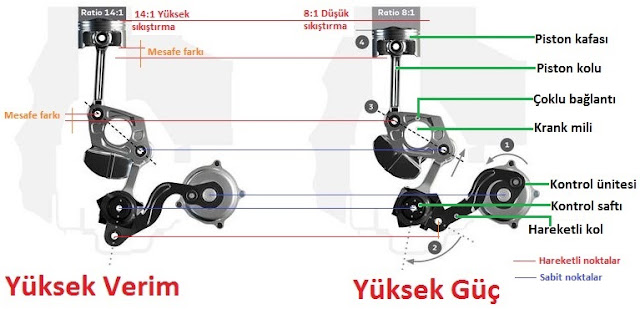

Yukarıda da belirttiğimiz gibi sıkıştırma oranının değiştirilebilmesi için motorun krank miline bağlı bir ayar mekanizması bulunuyor. Bu ayar mekanizmasının amacı piston kafasının silindir içerisinde üst ölü noktaya (ÜÖN) çıktığı seviyeyi ayarlamak ve bu sayede hava-yakıt karışımının sıkıştırma oranını değiştirmek. Ancak bu ayarı gerçekleştirebilmek için de daha karmaşık bir krank mili ve kontrol mekanizması karşımıza çıkıyor. Aşağıdaki çizimde bu mekanizmanın hareketi sonucunda yer değiştiren noktalar kırmızı çizgilerle, sabit kalan noktalar ise mavi çizgilerle belirtilmiştir.
- Kontrol ünitesi: Sistemin ana hareket kaynağı da diyebiliriz. Motor beyninden aldığı komutları, uyguladığı güç ile mekanizmanın hareket etmesini sağlar. Kısacası bu sistemin güç kaynağı da denilebilir. Yukarıda (1) ile gösterilen dönme hareketini yaparak sistemi açar ve yüksek verim yani yüksek sıkıştırma moduna geçirir ve tersine döndürür.
- Hareketli kol: Kontrol ünitesinin komutlarını kontrol şaftına iletir.
- Kontrol şaftı: Kontrol ünitesinden hareketli kol vasıtasıyla aldığı hareketi krank miline iletir.
Değişken sıkıştırma sistemi çalışma prensibi |
- Kontrol ünitesi motor beyninden aldığı komut ile mekanizmayı hareket ettirecek kadar döner.
- Hareket kolu belli bir açıyla kontrol şaftını döndürür.
- Dönen kontrol şaftı krank milini yukarı iter.
- Yukarı itilen krank mili sayesinde piston daha da yukarı çıkar ve sıkıştırma oranı yükselir ve sistem dizel motoru gibi çalışarak verim odaklı çalışır.
- Yüksek verim yerine yüksek güç istendiğinde ise mekanizma tam tersi şekilde çalışarak pistonu aşağı çekerek sıkıştırma oranının düşürür ve sistem benzin motoru gibi çalışarak güç odaklı çalışır.
